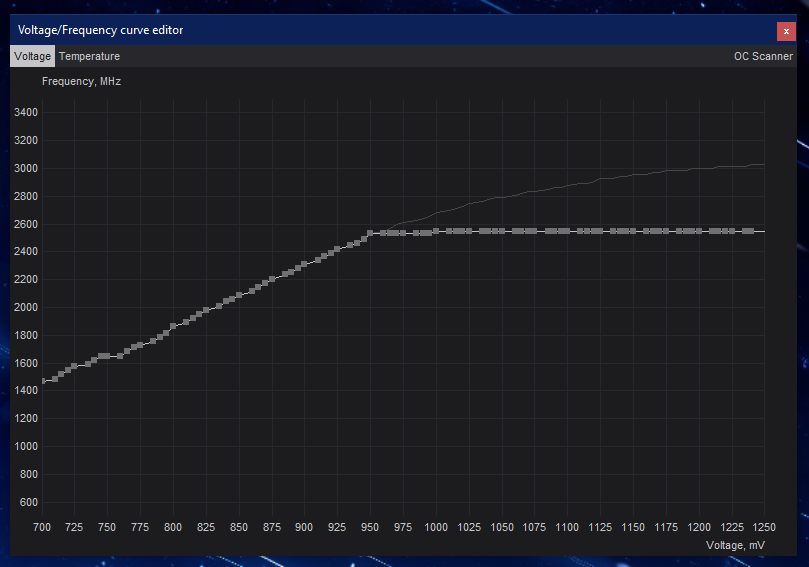

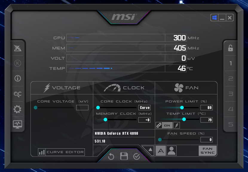

1: Benim yaptığım undervolt işlemi yani güç tüketimini ve frekansları kısarak %2 gibi bir kayıp ile hem güç tüketimi azaltma hem de vızıltıdan kurtulma (Örnek vericek olursam Hogwarts legacy 150 sabit alırken 145 sabit alıyorum ama anlık W tüketimi 320'den 240 civarına düştü.)
Bunlar benim örnek ayarlarım. 95 mv ve devamında sabitleyerek performans kaybı olmadan düşük güç tüketimi ile bobinlere binen anlık yükü azalttım.
Eki Görüntüle 1699774
Eki Görüntüle 1699775
