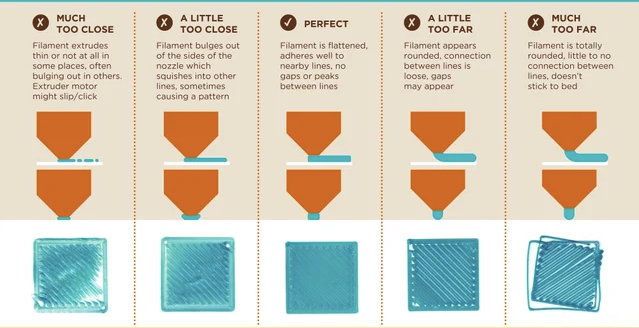

Mumkunse fotograf atabilirmisiniz?
Nozzle ucu ve tablaya yandan veya onden bakin basarken. Ortadaki Gibi olmasi lazim. Baskilarinida "Skirt" ayarini acmaniz yardimci olacaktir.
Ilk katmanin yapismasina gelince, herhangi bir stick yapistirici alin, baski olacak yere surun. Ben bu sekilde cozdum gayet de iyi calisiyor.
