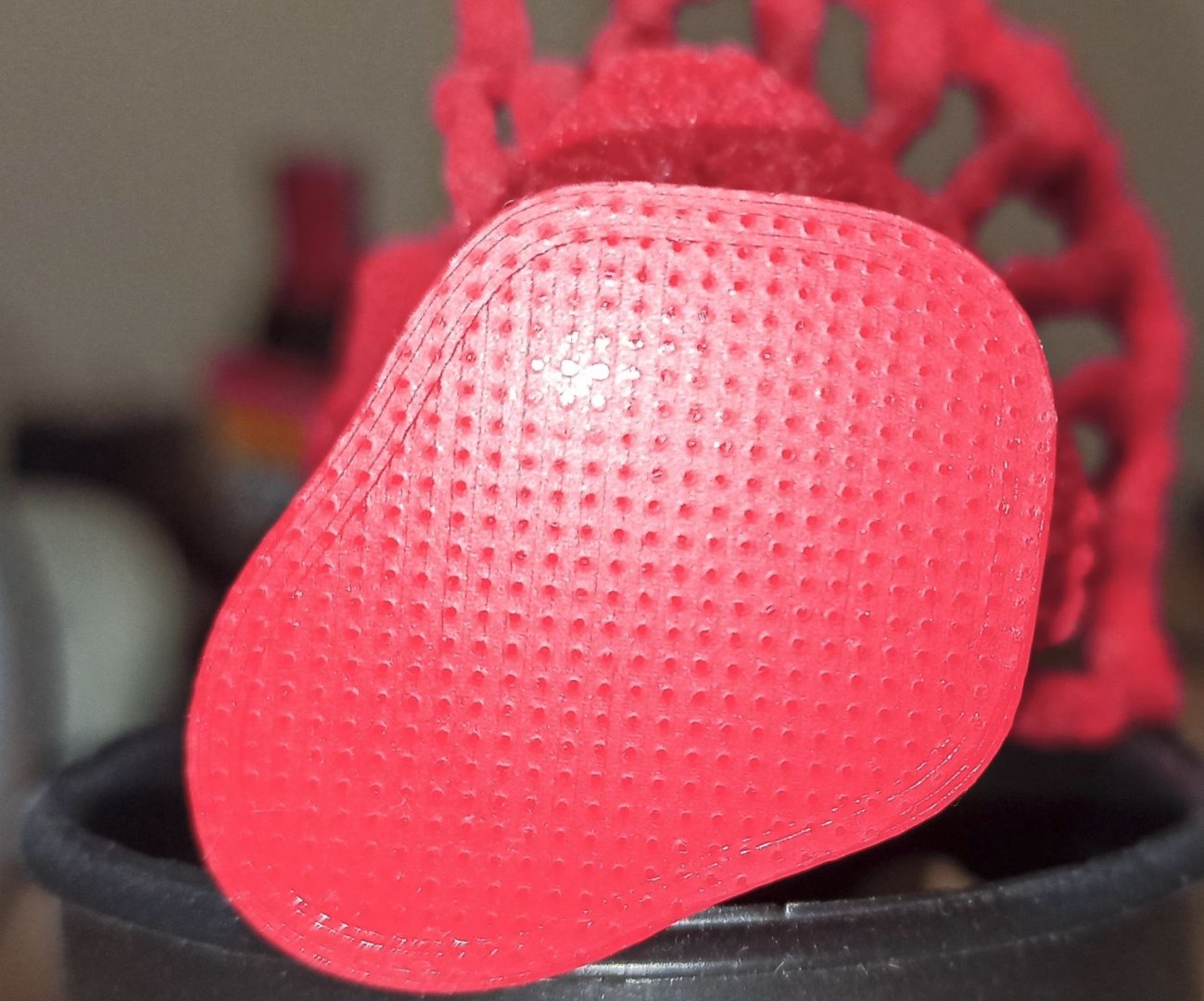

Tabladan baskıları almak da zorluk çıkarıyor aslında. Bu yüzden son zamanlarda dikkatlice cam tablayı yatak üzerinden alıp ayrı bir yerde baskıyı ayırıyorum. Yazıcıyı kurduğum ilk günden beri çeşitli sıcaklık ayarları ve ayrıca yatak ayarları ile denememe rağmen baskılar tablaya çok yapışıyor ve zorlanıyorum çıkarıyorken. Spatula ile çıkarırken birkaç kez baskı aniden çıkınca spatula parmağıma saplandı sayılır hatta. Nedendir bu? Sıcaklık 25°C'ye kadar düşüyor. 3-4 saat sonra bile çıkmıyor baskılar kolayca.
Tabla soğuyunca baskı çoğu kez kendini neredeyse tamamen salar, çekmene bile gerek kalmaz o tip durumlarda. Bazen biraz ikna gerekebilir, spatula vb. bir aletle ama onda da aşırı bir güç uygulaman gerekmez. Uygularsan zaten ayar da kaçmaya başlar. Olabildiğince tablaya paralel şekilde, baskının kalkmaya en müsait yerinden çalışmak en verimlisi.

Doğru ayarlarda tabla ile temas yüzeyi böyle de olabiliyor, noktalar tablanın gözenekleri.
