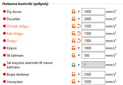

Resmini eklediğim ayarlar ne anlama geliyor acaba?
1500 olanlar varsayılan olarak 2500 idi bunun bir faydası dokunur mu dersin hocam?

SE'de maks. ivmelenme 2500 olduğuna göre o travel değeri içindir muhtemelen, baskı değerleri daha düşük olacaktır. Makinendeki ivme parametrelerini bilmeme imkan yok, ürünle gelen Cura sürümündeki değerleri referans alabilirsin şayet onda düzgün çalışıyorsa.
