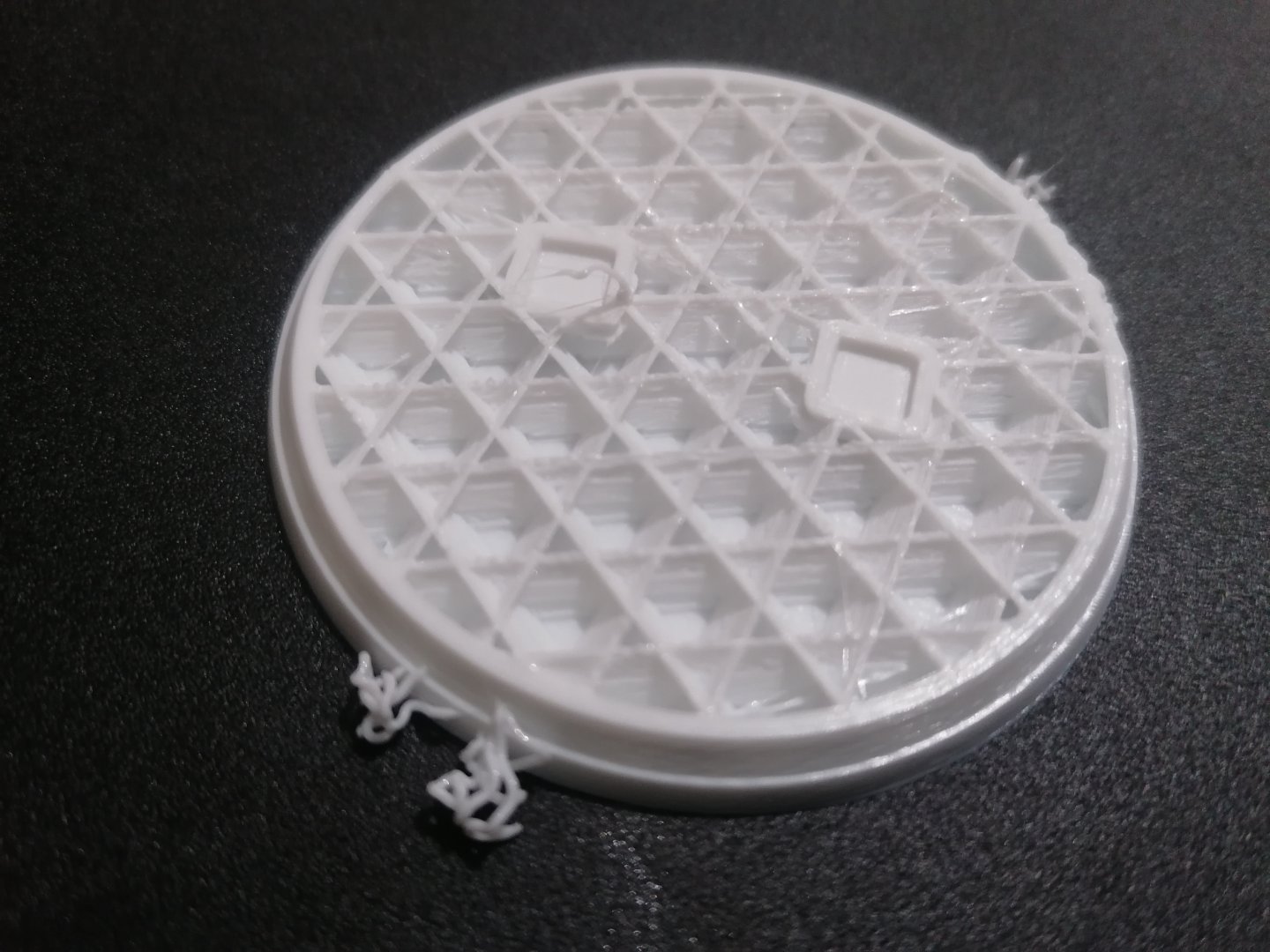

Merhaba, daha önce bu cihazın devam edebilme özelliğiyle ilgili konu açmıştım ve o sorun çözüldü ancak şu an daha önemli bir sorun var ne yaptıysam çözemedim bilgili arkadaşlar yardımcı olabilirse çok sevinirim.
Başlıkta da belirttiğim gibi baskı sırasında nozül dolguya sürtüyor, öyle ki dolgu esnasında makineyi titretiyor ve tırrr diye sürtme sesi oluyor. Dolgu hızını varsayılan değer olan 180'den sırasıyla 120-100 olacak şekilde değiştirip denedim yine aynı. İncelerken dolgu yüzeylerinin ve birleşim yerlerinin pürüzlü olduğunu, hatta birleşim yerlerinde çapaklanma olduğunu fark ettim. Nozül bu pürüzlenme yüzünden sürtüyor. İşin garip kısmı alt katman, üst katman ve duvarları yazarken hiçbir şekilde sürtmüyor. Katmanlar da duvar yüzeyleri de oldukça kaliteli çıkıyor.
Bunun bir ayarı var mıdır? Bunu nasıl çözebilirim? Cihaza zarar vermesinden korkuyorum. Cihazı alalı 2 hafta oldu cihazdan soğuttu resmen.

Ben geri çekme sesi ilgimi çekecek kadar ses çıkaran makine görmedim ama belki kayıttandır. Hızı yüksekse 40mm/sn civarına çekilebilir, çekme miktarını kendi makinemde 0.5mm olarak kullanıyorum ama makineden makineye bir miktar değişebilir.
Geri çekme miktarı ve itme/çekme hızlarından olabilir yaşadığın sorun. Ayarlar doğruysa nozülün dibindeki PTFE boruyu kontrol edebilirsin, belki ucunda deformasyon olmuştur.
Rica ederim.
Ben olsam öncelikle hazır bir Prusaslicer profili bulmaya çalışırdım, seni hammallıktan kurtarır.
Deneyerek bulmak istiyorsan: SE, S1'e benzer ama biraz daha hızlı olduğu için Prusaslicer'daki S1 profilindeki bazı ayarları iyileştirerek kullanabilirsin. Sprite extruder olduğu için extruder ile ilgili olanları direkt kullanabilme olasılığı da mevcut.
MVS'yi filament tipine göre değiştirmen gerek, verdiğin linkte yazıyor. PETG ile PLA değerlerine dikkat et.
Montajı tekrar gözden geçir, tabla ya da baskı kafasında boşluk varsa eksantrik somunlarla ayar çekip sallanmayı minimize etmen gerek. Tabla ayar değerlerinde fazla sapmalı değerler varsa onlara özel ayar çekebiliyorsun, Creality'nin videosuna bakabilirsin.
Montaj ve kalibrasyon iyi ise geriye temelde slicer ayaları kalıyor. Sorunu çözene kadar PLA ile test etmeni öneririm.

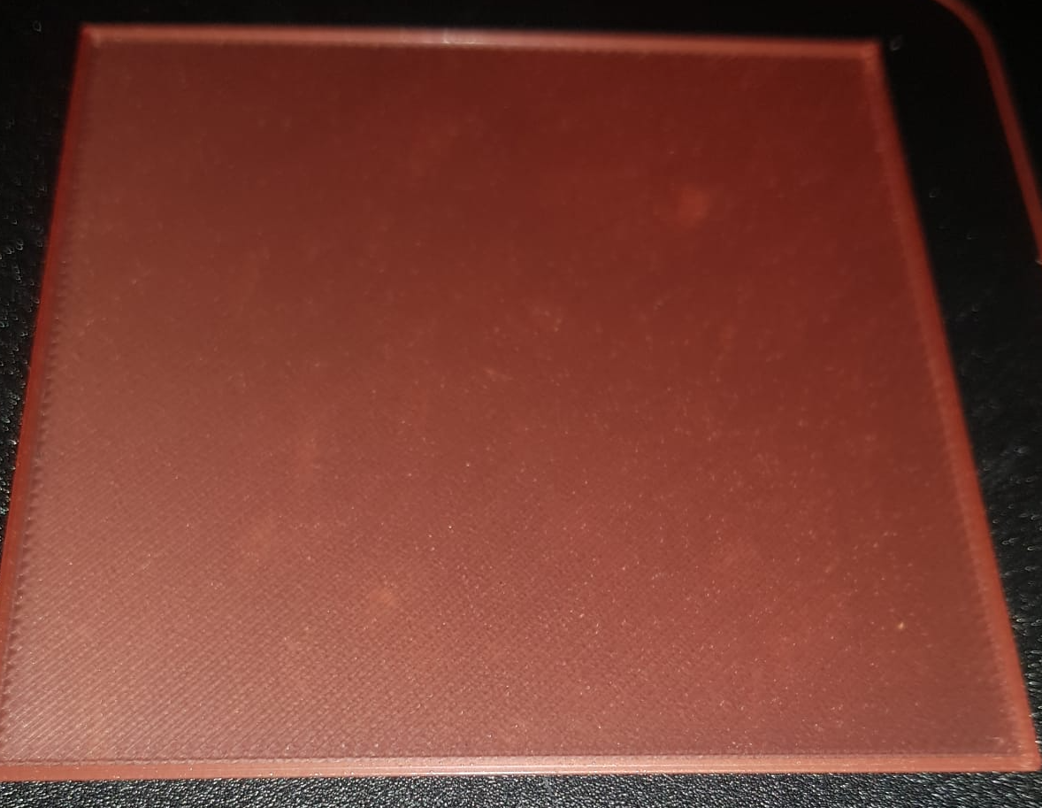

Montajı gözden geçirdim her şey olması gerektiği gibi. (Beyaz lekeler önceki baskının fazla yapışmasından kaynaklı izler.)

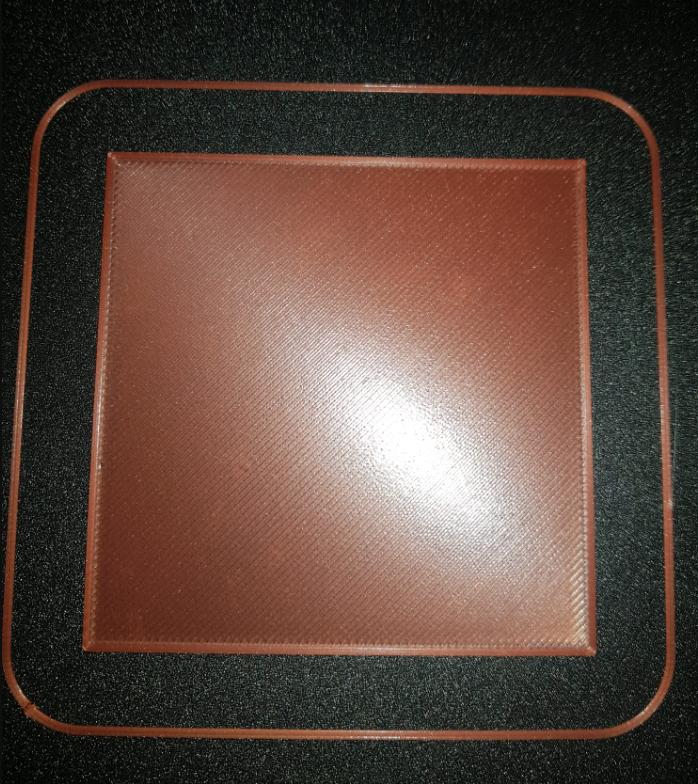

Makineyi fabrika ayarlarına döndürüp tekrar ilk katman testi yaptım sonuç aşağıdaki gibi çıktı.
Daha sonra Creality print üzerinden Mvs ayarlarını değiştireyim dedim ancak nedense 10 mm3/s'nin altına inmiyor. Ben de ne değişecek diye merak edip 15 yaptım bu sefer dolgu çok daha kötü oldu.
Sonra başka ayar değiştirip deneyeyim dedim dolgu hızı varsayılan değer olan 180 iken "infill flow" ayarını kademeli olarak düşürüp denedim en son 65 yaptınca sürtme yok gibiydi ancak bu sefer de dolguların bazı kısımları olması gerektiği gibi değil de kesik kesik bir şekilde basıldı.
Bir daha ayar değiştirdim ve dolgu hızını 120, infill flow'u 80 yaptım sürtme 1-2 katmanda oldu ama dolgu kalitesi için 80 de yeterli gelmedi.
Cura 5.6 indirdim onunla dolgu hızı 100 olarak bir çıktı aldım ilk seferde sürtme yok gibiydi ancak bir ayar değiştirdim tekrar denedim berbat oldu. İlk seferki ayarları da yanlışlıkla silmiş bulundum.
