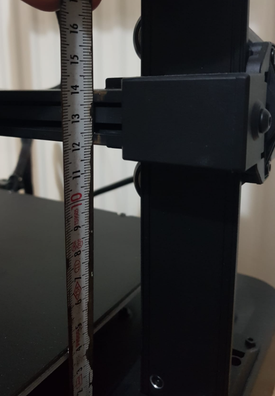

X ekseni gövdeye(tablaya değil) sağ ve solda eşit uzaklıkta mı?

Sağ ve sol kısımları birkaç kez ölçtüm sonuç aşağıdaki şekilde.

Şerit metre ile iyi şekilde ölçemezsin, basit plastik bir cetvel olsa da olur, x eksenine dayayıp ölçebilirsin, gönye daha iyi olur tabi.

Belli bir boyuttaki parça ile de denedim eşit gibi duruyor ama dediğiniz gibi cetvel, gönye daha sağlıklı olur ancak elimde mevcut değil maalesef.

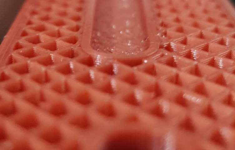

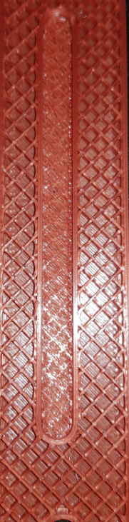

Cura ile denemek için basıp yarıda bıraktığım parça var onun fotoğraflarını ekliyorum. Müsait bir zamanda tabla üzerinde de fotoğraf eklerim.
Şu ana kadar en temiz dolgu yüzeyli baskı bu oldu ancak bunda da diğerleri kadar olmasa da sürtme vardı.
Denemek için yazdırdığımdan dolayı alt üst katmanı 1 yaptım orta kısımdaki boşluklar dolgu üzerine kapama yaptığı ve 1 katman olduğu için var orayı dikkate almamak gerek.
Önceki mesajlarımda da belirttiğim dolgu birleşim yerlerinde oluşan pürüz,çapak,çıkıntı artık ne denirse, kasetttiğim şeyin daha net anlaşılabilmesi için 3.Fotoğrafta işaretledim. Tahminim nozül bu kısımlara sürtüyor. Bunu çözebilmek gerek diye düşünüyorum. Buna ney sebep olur onu bulmak lazım.

Kullandığın infill tipinde çizgiler birbirinin üzerinden geçtiği için kabartı yapıyor, bu tip sorunlar için tercih edilen infill türü gyroid olduğu için onu denemeni önermiştim. Görseller geniş parçalara ait gibi duruyor.
Prusaslicer'da MVS 10 iken gyroid ile dener misin? MVS'nin kapsamını okursan her katman yüksekliğinde her ürünü aynı hızda basamayabileceğini göreceksin. Belli bir noktadan sonra ya hotend ya extruder yetersiz kalmaya başlar. MVS değeri doğru kullanılırsa senin profilindeki hız değeri o katman yüksekliği için fazla olsa bile MVS onu limitler. Sen 20 kullandığın için limite takıldığını sanmıyorum.
