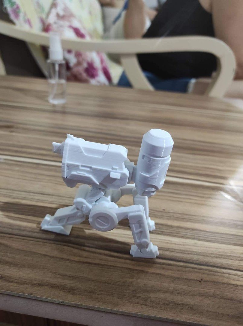

Merhaba herkese mutlu hafta sonları dilerim öncellikle. Geçen hafta aldım yazıcımı ve 2 adet sorunsuz xyz küpü bastım, daha sonra aşağıda resimde gördüğünüz modeli bastım. Fakat son 3 gündür model basamıyorum pişmaniye gibi dağılıyor modeller, 14 saatlik bir modelin ilk 4 saati sorun yokken sabah kalktığımda manzara çok kötü oluyor resimleri aşağıya bırakacağım. Cura dilimleme kullanıyorum ve bl touch da mevcut. Müsait vaktinizde değerli tecrübelerinizi dinlemek istiyorum @Siyah Martı

İlk 4 saatte model tabla ile temas halindeyken sonrasında tabladan ayrıldıysa printer boşa basmıştır, cam tablası nerede V2'nin?
Merhaba hocam, cam tablası odamda bana bunu önerdiler diye bu manyetik olanı tercih ettim acaba onu geri mi takayım? Bu arada evet uyurken kalkmış olabilir peki bu neyden kaynaklı olabilir 🥺
Merhaba.
Cam varken Pro'nun tablasını kullanmazdım.
Tabladan ayrılmasının farklı sebepleri olabilir, tabla ayarı, yüzey temizliği, modelin tabla ile temas ettiği yüzey büyüklüğü, modelin kendi vs. Sert yay alıp ürünle gelenlerle değiştirmediysen onu kesin yap.
Modelin kendi derken yukarı bakan bir elin 5 parmağını düşün, nozül bir parmaktan diğerine giderken modele çarpıyor olabilir. Destekli bir modelde desteğe ya da modelin başka bir modeline çarpıyor olabilir, ona göre geçişlerde z'nin bir miktar yukarı çıkıp baskı yerine gelince aşağı inmesini sağlayacak ayarı kullabilirsin kullanmakta olduğun slicerda. Cura'daki ismi ne bilmiyorum, Z hop olabilir, simplify3d de ... vertical lift.

Simplyfly3d indiriyordum şimdi, ilk işim yatağı tekrardan calibre etmek ve cam tablayı geri takmak. Ardından dediğiniz şekilde işlem yapıp dönüş yapacağım çok teşekkür ederim.
Rica ederim.
Yalın bir ayar menüsü old. için ve bence daha hızlı old. inandığım için Simplify3d benim favorim ama çoğu kişi Cura kullanır, sürekli gelişiyor, paket ekleyerek başka özellikler de kazandırılabiliyor, S3D'de bu geçerli değil.
Stock yayları değiştirip, cam tablaya geçersen bir süre sonra makarayı bitirene kadar kalibrasyona gerek duymayabilirsin. Tabii model soğumadan tablaya asılarak sökersen bu süre çok kısalır.
