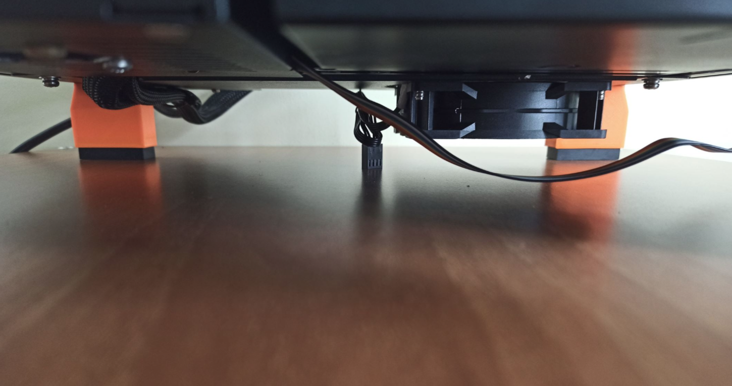

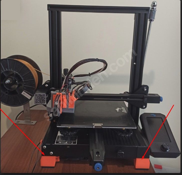

@Siyah Martı hocam nasılsınız? öncelikle mutlu pazar ve iyi bayramlar dilerim. Sevdiklerinizle mutlu ve huzurlu olmanız dileğiyle. Sizden ricam bu kırmızı ok ile gösterdiğim aparatın adı nedir acaba? stl sitelerinde ne diye aratmam lazım bulamadım :(

Teşekkür ederim, iyi bayramlar.
Ben 45lik olandan basmıştım, PLA+ ile. Slota girmesi için başta çekiçle ikna etmem gerekmişti ama bu baskıya bağlı olarak değişebilir.
Alttaki görselde gözüken siyah pedler makinenin kendi ayakları yani onları sökerken dikkat.
