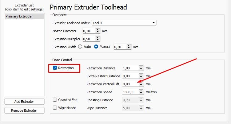

Hocam yardımlarınız için çok teşekkür ederim, simplyfly3d indirdim şimdi ayarı Retraction'dan aktif ettim doğru mu yaptım? ama 0,00mm gözüküyor okla gösterdiğim değer kaç olacak acaba? Evet bu arada dediğiniz gibi cam tablaya geçtim, nozzle bile temizledim nolur ne olmaz, tabla ayarı yaptım şimdi bu ayarı yapıp benchmark gemisi basmak için sabırsızlanıyorum.

Ben bahsettiğim tip senaryolarda vertical lift kullanırım yoksa 0 olarak bırakırım. O ayarın değeri sana kalmış, değeri ne kadar büyük girersen o kadar yükselir. 0.2mm ile başla istersen. Katman yüksekliği olarak daha yüksek bir değer kullanıyorsan o değerin bir tık üzerinde kalmak iyi olabilir.

Tabii yukarıdaki sizin attığınız profil ile basamadım çünkü yazdırma işlemini başlatmıştım, kendi medium ayarları ile bastım sadece "extra restart distance" = 0.20mm ve "rectration vertical lift" = 0.20mm yaptım ve Support seçeneğini aktif hale getirdim.
