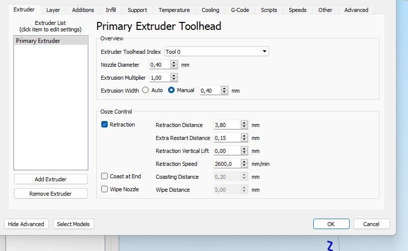

Rectraction ayarını sizin attığınızda dünkü profildeki default ayar olarak bıraktım onunda hemen resmini iletiyorum hocam 🙂 Raft ve Support'ta kullanmadım, kısacası profili direkt olarak default ayarda kullandım sadece infill %15 yaptım çünkü modelin özelliklerinde bu yazıyordu hocam.

Retractionı 5 ya da 6mm olarak dene, ben o değerlerde kullandım. Profil üzerinde oynaman için sadece temel. Her baskıda bir şeyleri değiştirmen gerekebilir, özellikle farklı katman yüksekliklerinde. Değiştirmek için de ayarların ne old. bilmen gerek, S3D sitesinde onlar hakkında da bilgi veriliyor.
