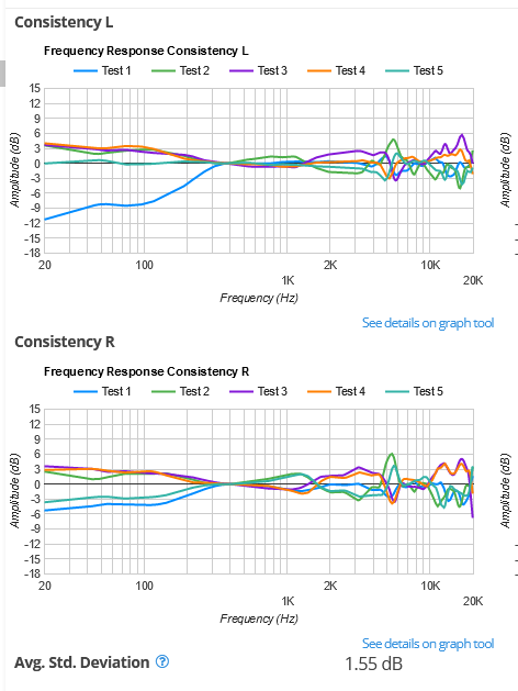

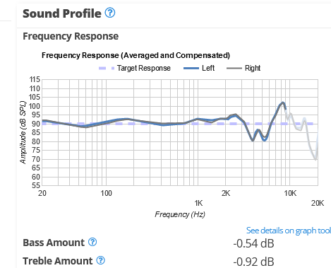

820 maalesef yüksek fiyatına rağmen çok kötü bir kulaklık. Fiyatını sürekli %50 lere düşürüyorlar. Amazon ve bir çok Odyofil platformunda bilinçli tüketicilerin yorumları da bu yönde.
rtings.com daki incelemeler profesyonel yöntemler ile yapılıyor ve verilen oranların gerçeklik payı çok yüksek. Elimde 3 farklı sennheiser ve bir AKG modeli var. Karşılaştırmaları ve kendi deneyimimi karşılaştırdığımda bire-bir uyuyor.
Ölçüm anlamında evet objektif sonuçlar paylaştıklarına inanıyorum ben de. Çünkü verdikleri değerler ölçümlere dayanıyor, ama kulaklıklar ve ses konusunda dönüp dolaşıp aynı noktaya geliyoruz. Ölçümler duyduğumuzun ne kadarını yansıtıyor ve iyi ölçülen bir kulaklık her zaman daha iyi bir müzik dinleme deneyimi mi sunuyor? Kaynak ve eşlenen kulaklık uyumu ne kadar bu deneyimi etkiliyor vs vs
Rtings.com'a bir satın alma rehberi gibi bir değer verirsek (ki ben sadece bazı konularda bir kıyaslama aracı olarak bakıyorum) mesela HD600, 650, 6XX falan yerine 50 Dolarlık Superlux HD681'i almalıyız ama kulaklarım buna pek inanamıyor.
