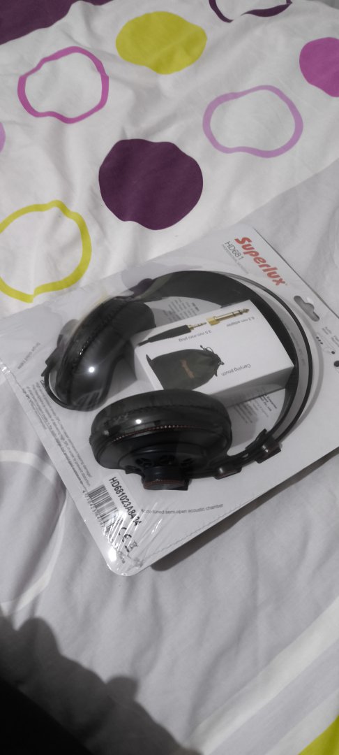

Valla reis memnun etmedi hd681. Padler kulağı sarmadığından oturmuyor kazık gibi dümdüz duruyor kulağımda. Buda konforu yok ediyor. Ses dışarı çıkıyor.
Ses şiddeti de hali hazırda kullandığım JD712 den daha düşük. Ses düşük gelince detayları duyamıyormuşum gibi geliyor yani hoşuma gitmiyor.
İadede edemiyorum çünkü yolladıkları paketi açtığım için. Ürün kutusuz poşet içinde geldi.
İadede edemediğim için bu kulaklığı adam etmenin yolu var mı ? Direkt takıp kullanınca yetersiz bence.

Eki Görüntüle 2349109
Arkası açık kulaklık bu, elbette dışarı ses verecektir. Kafa üstündeki şerit biraz sıkıştırılınca pedler kulağı daha iyi sıkacaktır. Ama bumu yaperken pedlerden tutarakyapmayın dikkatli olun yapısı çok narin elinizde kalmasın. Ses seviyesi yeterli bir kulaklıktır. EQ yaparak kullanmalısınız.
EQ için link verme şansınız var mı ?
EQ ayarı kişinin kendi duyumu ile ilgili bir şeydir. ve kişiden kişiye değişir aslında. 30 yaştan sonra duyum eşiği azalır. Misal Benim yaş 46 olunca artık 16k üstünü çok iyi duyamıyorum. Bu yüzden 16K -20k Arasını fazlaca boostlarım. Sizin yaşlar genç. 20k ya kadar sesleri net duyabilirsiniz ve o bölgeyi arttırma ihtiyacınız olmaz. Kişinin kulak yapısı da ses duyumunu farklılaştırıyor. Ben kendime göre bir EQ yaparsam misal Hi Frekanslar sizin kulağınızı deler :)
Superlux 681 Bsssları kuvvetli bir kulaklık. Hi frekansları desteklemeye ihtiyaç var. Yine de şunu bir deneyin, Tizler fazla gelirse biraz kısın.
30 + 1,5db
500 - 0.5db
1K - 1db
2k + 1db
4k + 3db
8k + 5,5db
16k + 9db
