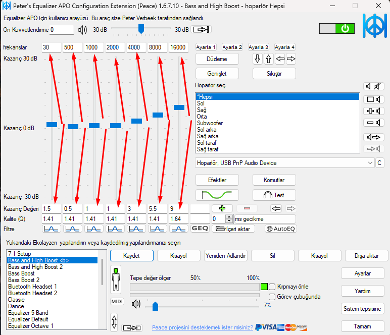

Yazdığın değerleri burada nereye yazacağım hocam? İşaretleyerek gösterebilir misin?

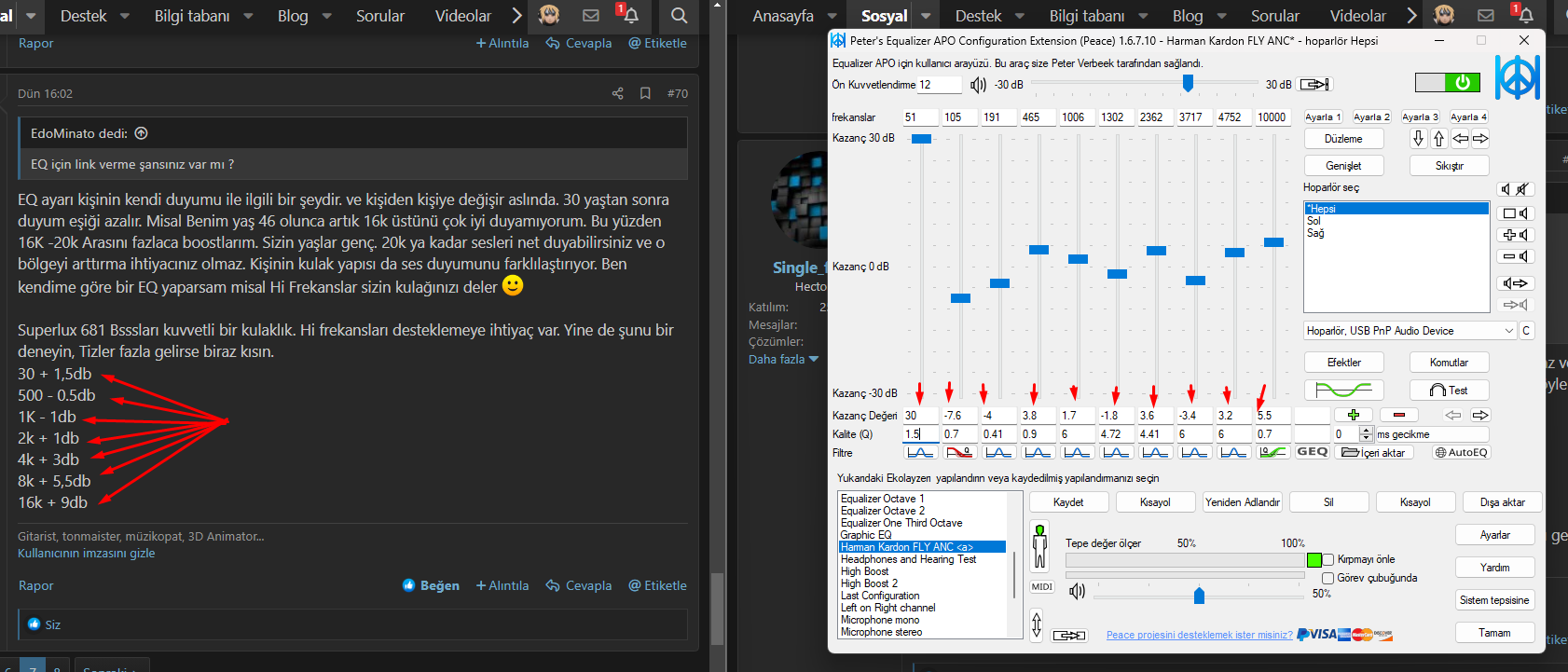

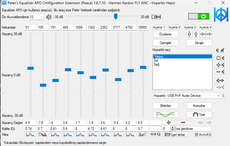

Görseldeki Harman oto equ. Bu arada bu harman kardon ile equ yapıp sesi de biraz boostlayınca kulaklık bambaşka birşeye dönüştü. JD712 yi kaldırdım attım bir kenara.
Ben bu EQ yu kullanmıyorum ancak Ekranda gördüğüm çok sağlıksız bir görüntü. Ekranda 30hz ve 20hz bass frekansları ile 10.000hz üstü frekanslar yok. Harman "V" şeklinde bir EQ düzendir böyle zikzaklar olmamalı.
Benim önerdiğim Frekansları, yukardaki bölümde, Kazanç değerini alttaki bölümde +/- olarak ayarlayabilirsiniz.
Boostlarken dikkatli olun seslerde distorsion oluşuyorsa, ya da patlak bir duyum olursa boostu geri alın. Kulaklık yanar.
Boostu ona göre ayarladım hocam, seslerde hiçbir bozulma yok.
Önerdiğiniz değerler 7 tane ama sağ tarafda 10 tane değer var. Nasıl yazacağım çözemedim.
Böyle mi olacak?

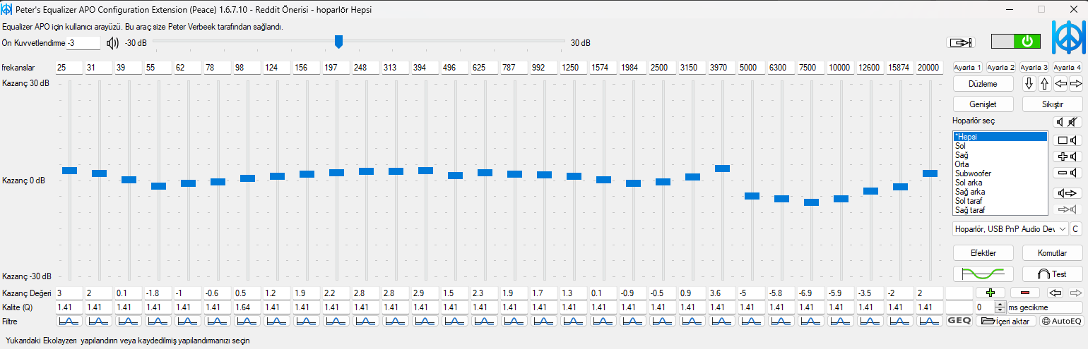

Birde redditte böyle fantastik birşey buldum. Sizce nasıl ?
Redditdeki "V" shape a yakın, Midlere fazla yüklenmiş gibi. bir de 3970hz den sonra düşmemeli o frekans çizgisi; yükselmeye doğru gitmeli.
Benim listelediğim frekansları oğru yapmışsınız ama +/- lere dikkat edin; 1000hz i + yapmışsınız -1 olacaktı
