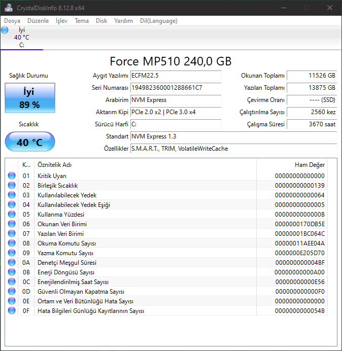

Normal mi?
Bu değerler hiçbir şeyi ifade etmiyor. SSD'nin kendi yazılımını kullanarak S.M.A.R.T verilerine oradan bakman lazım.
400 TBW garantisi olan bir diskin 13 TB yazma ile %11 kullanım oranı (05) göstermiş olması tuhaf. Çünkü bu oran üreticinin garantisine göre hesaplanır. Bir hata var gibi gözüküyor. Corsair SSD'leri yazılım olarak eleştirilen aletler. Kendi yazılımını yükleyip varsa bir firmware güncellemesi yapınız.
Kullanılamaz hale gelmiş ve üzeri kapatılmış sektör hiç yok veya çok az. Tam sayıyı söyleyen SMART girdisi koymamışlar. Ancak kalan yedek sektör yüzdesi (03) hala %100 olarak gözüküyor. Tabi burada ham veriler onaltılık (hexadecimal) olarak tutulduğu için bunu onluk (decimal) tabana dönüştürmek lazım. 64'ün onluk karşılığı 100'dür. Bu sayı sıfıra düşse bile hala ilk gününe yakın performans ile çalışmaya devam edebilir. Çünkü bu sadece garanti edilen miktarı gösterir. Çoğu üründe olduğu gibi garantiden daha fazla dayanaması beklenir.
Şu an sağlık olarak hiç sorun gözükmüyor. Yedek sektörler azalmaya başlayınca ömrünün sonuna doğru gittiğini anlayabilirsiniz. Bu aşamaya kadar daha çok yolu var.

Benim bu ürünle ilgili tecrübem yok. Ancak kendi yazılımı üzerinden firmware güncelleme kontrolü olması lazım. Aşağıdaki ürün bilgi sayfasından "Corsair SSD Toolbox" programını kurup kontrol ediniz.
