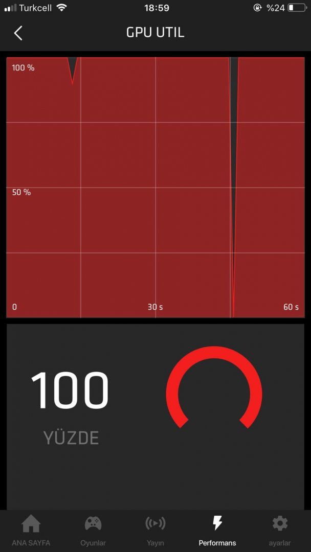

AMD Link sağ olsun bir şeyler görebildim. Saniyede bir güncellendiği için zor oldu. Takılma esnasında GPU kullanımı bir anlık %0 oluyor. Sıcaklık sabit 70 derece. CPU kullanımı ise 45 ile 95 arasında sürekli dalgalanıyor.

Hepsini yakalayamasa da durum böyle arkadaşlar. İşlemci kullanımı ise %50-100 arasında seyrediyor. 1080p'den 900p'ye düşürünce azalma oldu takılmada. Ancak bitti diyemem.
Arkadaşlar son olarak fark ettim ki CPU kullanımı da düşüyor bu FPS düştüğü anda. Ancak sıfırlanan GPU kullanımı oluyor.
Arkadaşlar VRAM kullanımını ölçme şansımız olmuyor oyunda malum. En muhtemel sebep VRAM gibi görünüyor. Maalesef 2 GB ile sınırlıyız. Singleplayer'da VRAM yeterken Multiplayer'da yetmiyor olması ilginç geliyor bana. Ancak en mantıklı senaryo da bu. Teşekkürler...
