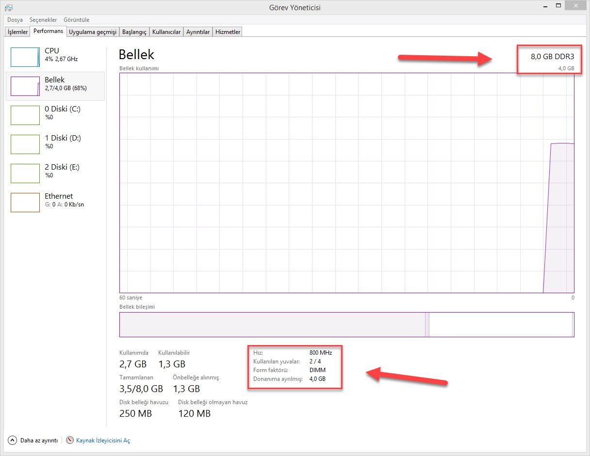

Bu sorun işlemciden kaynaklı olabilir mi acaba? Çünkü ne zaman mavi ekran hatası alsam 8 GB RAM kullanılabilir miktar 4 GB oluyor diğer 4 GB ise donanıma ayrılmış gösteriyor. İşlemciyi söküp bir şeyde yapmadım pinlerini de yamultmadım biraz araştırdım bu sorunu genelde işlemci tarafından yapıyormuş.

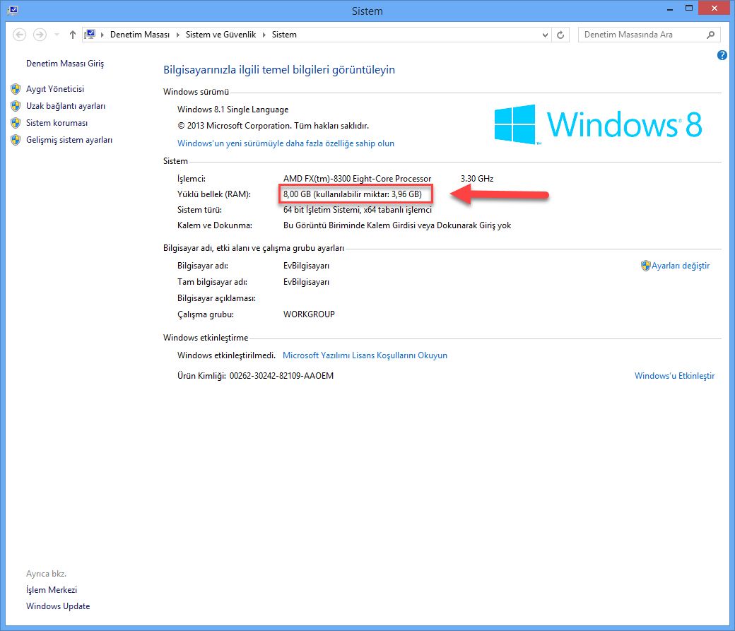

Uzun süredir bu sorunu çözemedim. Bir çok konu açtım ama net bir çözüm bulunamadı. Sistem de 8 GB RAM var. 2x4 dual kit şeklinde. G.Skill Ripjaws X marka. İkisi de aynı paketten çıkan RAM'ler yani dual channel için almıştım. Bu zamana kadar asla bu sorunu yaşamadım. Sorunu kısaca bahsedeyim. Bilgisayarımda bir mavi ekran belası var. Bunu mavi ekran bölümüne de açtım ama çözüm bulamadık. Sistem mavi ekran verene kadar asla sorun olmuyor ama ne zaman bir mavi ekran hatası alsam 8 GB RAM'im 4 GB'a düşüyor, kalan 4 GB ise donanıma ayrılmış olarak gözüküyor. Sistem özelliklerine girip baktığım da ise 8 GB (3.96 GB) kullanılabilir yazıyor. Bu sorunu sadece mavi ekran hatası aldıktan sonra yaşıyorum yani mavi ekran hatası almasam asla bu sorun olmayacak olduğu gibi çalışacak. BIOS'a bakıyorum 8 GB RAM gözüküyor RAM'lerin hangi slotlara takılı olduğu bile gözüküyor. Sisteme reset atıyorum, tekrar düzeliyor. 8 GB RAM'in tamamını kullanıyor sistem, donanıma ayrılmış kısmı da düzeliyor. 4 GB falan yazmıyor ama yine bir mavi ekran hatası aldığım an tekrar en başa dönüyorum. Yine aynı şekilde 4 GB donanıma ayrılmış oluyor. Bu döngü sürekli böyle devam ediyor. Reset atınca düzeliyor, mavi ekran hatası alınca tekrar aynısı oluyor. Bir türlü çözemedim bu sorunu. RAM'lerimi test ettim. Memtest ile 6 saat bekledim, hata çıkmadı. Format attım; Windows 10 20H2 Pro kuruluydu, Windows 8.1 kurdum, yine aynı, değişme yok. RAM'leri farklı farklı kombinasyonlar ile denedim, değişik slotlara taktım ama sanki düzelir gibi oluyor diyorum, bu sefer tamam, düzeldi, bu sorun tekrar başlıyor. Anlam veremedim artık. Oyun bile açamıyorum. Oyun açınca daha erken veriyor mavi ekran hatasını. Bu sorunu ya da buna benzer bir sorunu daha önce yaşamış ve çözmüş olanlar vardır aramızda diyerek konuyu açıyorum. Artık sistemi komple çöpe atacak kadar sinir etti beni. Sistem özellikleri ise;
