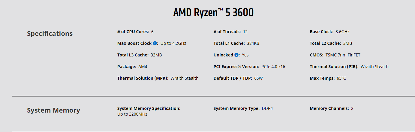

Hocam, bu anakartta 4400 MHz desteği var. Bu doğru. Fakat işlemciye göre değişebilir. 3600 ile deneyin. Bu işlemciyle 3600 çalışabilir.
Eki Görüntüle 793792
En fazla 3200 MHz diyor. Bu değer biraz artabilir belki. Ancak RAM'den %100 verim alabilme imkanınız yok. Ama bir sıkıntı oluşturmaz.
3600 MHz CL16 22, 22, 22, 42 1.45V vererek denedim lakin menü gelmeden crash yiyorum.
