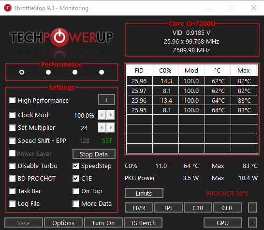

ThrottleStop ile bd prochot tikini kaldırır mısınız?
Hocam bu dediğiniz ayar sıcaklığı arttırmaz değil mi throttle sorununu engellermiş sanırım. Zararı olur mu laptopa?
Sıcaklıkları arttırabilir. Ama işte o tiki kaldırınca da sistemi ona göre ayarlamak gerekiyor. Voltajı düşürüp bir diğer değişle Undervolt yapmak gerekiyor
Bu sayede ekran kart işlemcinin ısıtmasından daha az etkilenir. Zaten ekran kartı ucu ucuna BD PROCHOT limitine geliyor ise bu durumdan kurtulmuş olup sistem hem ferahlar hem de bu Throttling den kurtulmuş olur.
ThrottleStop ile BD PROCHOT tikini kaldırır mısınız?
Kaldırdım, fakat gene FPS drop oldu.

Sistemim yüksek performansta.
Eki Görüntüle 1109859
Peki, nasıl Undervolt edeceğim?

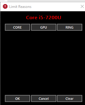

Oyunlara girin. ThrottleStop arkada açık kalsın.
Undervolt etmek için FIVR sekmesini kullanacağız. Ancak yine de limitleri görüp bir Undervolta girişmemiz yararlı olabilir. İlk yukarıda dediğimi yapın.
Limits sekmesi hâlâ aynı, değişen bir şey yok.
