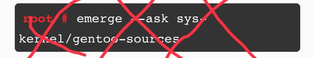

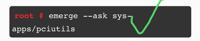

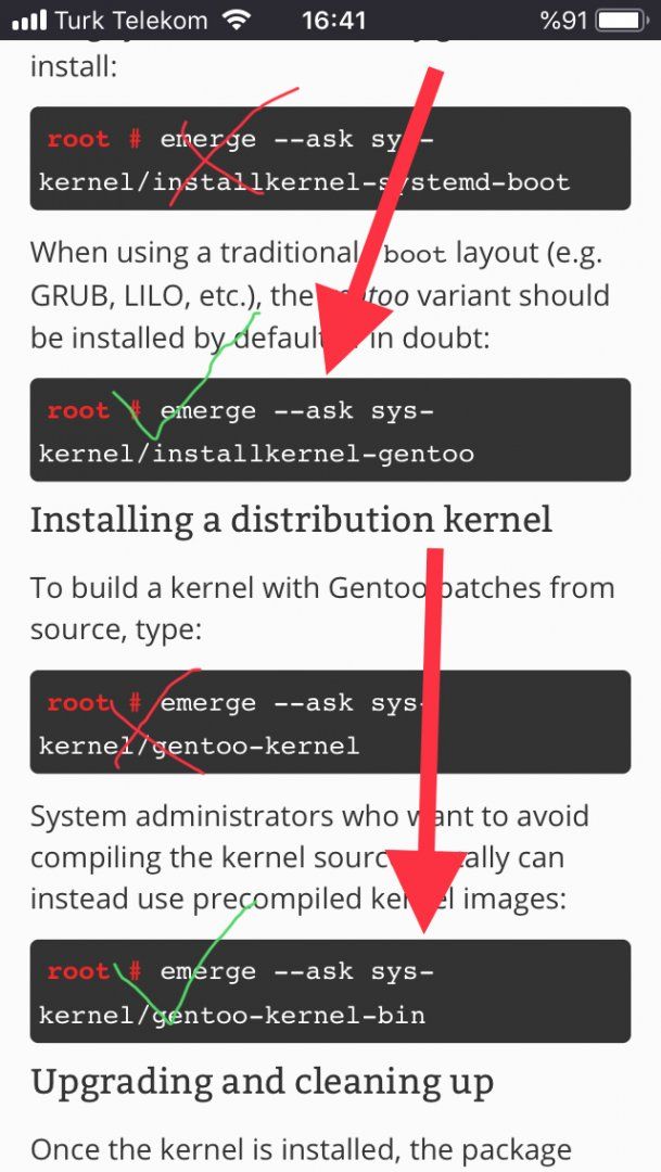

Hocalarım ben kerneli hazır (bin) kullanacağımdan şöyle yapacağım (çarpı = indirmeyeceğim, tik = indireceğim)
Eki Görüntüle 1106118Eki Görüntüle 1106119Eki Görüntüle 1106120
Yazmayı unutmuşum. Seçimlerim doğru mu?

Kernele güncelleme geldiğinde büyük ihtimal girdiyi düzenlemeniz gerekecek. Grub-mkconfig bunu normalde kendisi hallediyor ama girdiyi elle eklediyseniz böyle yapmanız gerekebilir.
Binary kernel yaparsan minimal olacağını düşünmemen lazım öncelikle. Elinle yapacağın kernel daha hafif olacaktır. Kernelini kendin özelleştir, gereksiz modülleri deaktive edip kerneli derle, genkernel aracıyla initramfs'i oluştur.
Ha initramfs zaten şişik bir şey. Bana kalırsan initramfs support'u kapat.
Minimalize istersin tabii de, zaten Full kurulum yaptığında bile minimal geliyor, çünkü paketlerdeki işlevleri isteğine göre aktifleştiriyorsun. 500 paket, 600 paket olsa bile 300-400 paket ağırlığı gibi hissedersin yani.
Minimalize için paket seçersin, her programını kurmazsın.
