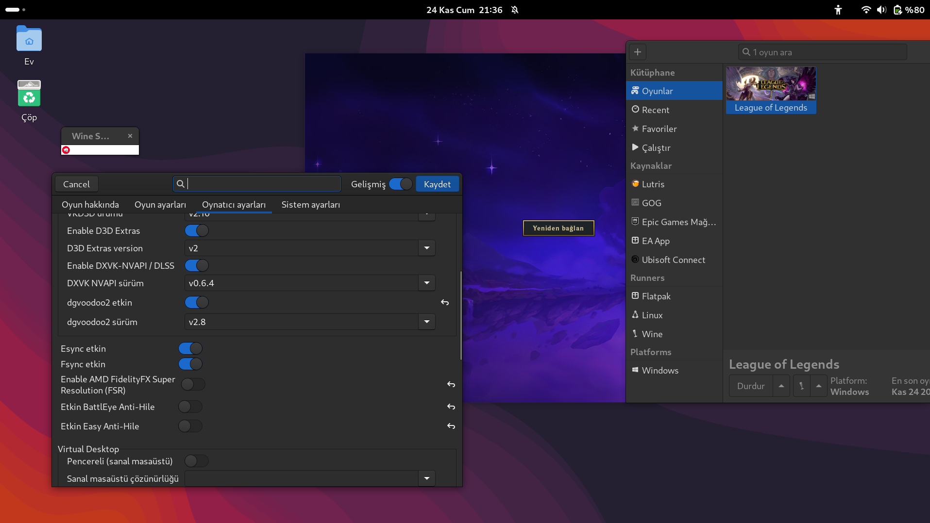

İki yöntemde bitti, ilk başta oyunu kapatıp açın. Daha sonra hesabınıza giriş yapmadan ilk olarak oyunun yüklenmesini bekleyin. Oyun yüklendikten sonra hesabınıza giriş yapın, LoL Client'ini de kursun. Kurduktan sonra yapmamız gereken birkaç ince ayar daha var.
Oyunun üstüne tıklayıp Play'in yanındaki çentiğe basın ve configure sekmesine gelin.
Yukarıdaki Advanced seçeneğini aktifleştirip FSR, Easy Anti-Cheat ve BattleEye Anti-Cheat'i kapatın.
