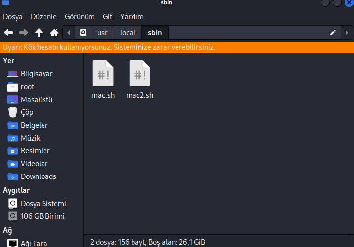

Şimdi /usr/local/sbin konumuna gidelim terminalden ya da dosya yöneticisinden gidebilirsiniz bu size kalmış ben dosya yöneticisi ile gideceğim.
Burada yukarıdaki /root yazan yere tıklayıp gitmek istediğimiz yeri yazıyoruz yani /usr/local/sbin.
Burada benim oluşturduğum iki adet betik dosyası var ikisi de Mac değiştirmek için Mac. Sh dosyasını silip beraber tekrar oluşturalım.
Dosyayı sildim şimdi dosyayı ister leafpad ister mouse pad ile oluşturun ya da sağ tık+belge oluştur+boş dosya seçip yapabilirsiniz.
Ben mouse pad kullanacağım.

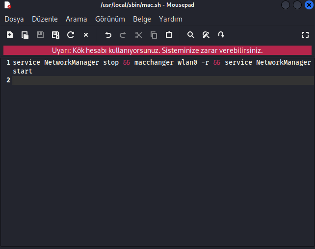

Rast gele Mac değiştirmek için gereken kodlarımızı yazdık. "&&" kullanım amacı eğer siz birden fazla komutu sırası ile çalıştırmak istiyorsanız kodların aralarına "&&" koymanız gerekmekte.
Farklı kaydet deyip kaydetme konumunu /usr/local/sbin olarak ayarlıyoruz,ismini de bimemne.sh yapıyoruz ".sh" betik uzantısıdır.
Ben burada sildiğim dosyanın ismini yani "Mac.sh" koydum siz istediğinizi koyabilirsiniz sadece uzantının ".sh" olmasına dikkat edin.
