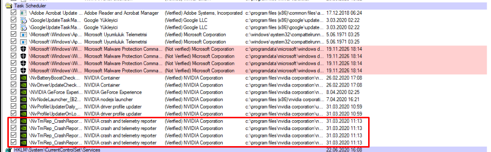

Bu arada Nvidia veri toplayan görevlerini de kapatabilirsin. Resimde işaretlediğim seçeneklerin, solundaki kutucuktan işareti kaldırman yeterlidir.
Eki Görüntüle 598626
Teşekkür ederim.
