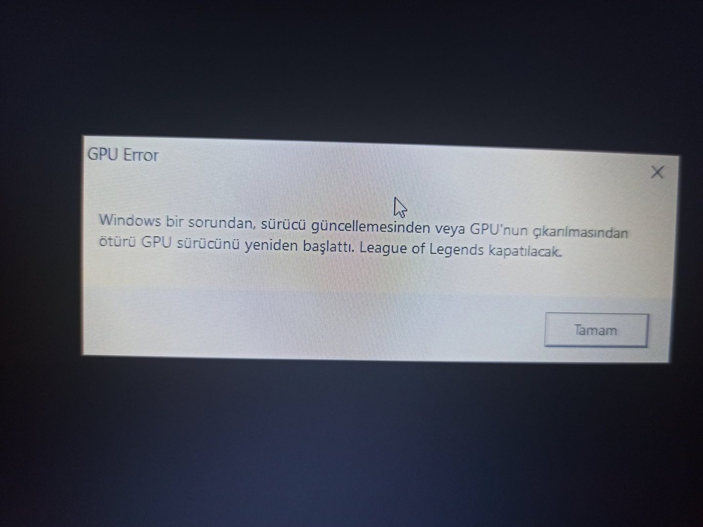

Merhaba bu sorun birkaç gün önce bilgisayarıma format attıktan sonra başladı. Oyun oynarken darbogaza girersem genelde oluyor ekran kararıyor 1-2 saniye sonra geri geliyor oyunları vs kapatmam gerekiyor, ama geçen gün durduk yere Word'de yazı yazarken de yaşadım. Önceki Windows surumum 1903'du ve hiçbir sorun yoktu, şimdi 20H2'ye geçiş yaptım ve normalde hata çıkmazdı ama LoL oynarken böyle bir hata aldım. Yardımcı olursanız çok sevinirim. Driver uyusmazlığı olabilir driveri komple kaldırıp tekrar kurmustum ama bir işe yaramamıştı.

hayır hiç mavi ekran almadım sadece ekranlar(2. monitör dahil) 1-2 saniye kararıyor geri geliyor bu esnada ses vs kesiliyor tabiki.
yardımcı olabilicek kimse yok mu ?
DDU ile ekran kartı sürcüsünü kaldırıp tekrar yükler misiniz?
Formatla alakalı demiyorum ama burada formatı vurgulama nedenim öncesinde yoktu.
Yazılımsal bir hata oldugunu dusunuyorum.
Arkadaşlar sorunu çözdüm. Güvenli modda DDU ile hem Intel hem NVIDIA sürücüleri sildikten sonra GPU driveri sitesi yerine direkt GeForce Experience üzerinden kurup denedim. Intel farklı bir driver asistan üzerinden kurulum yaptı, aynı şekilde Experience de farklı bir ayarda kuruldu ve sorunum çözüldü.
İşlemci için de mi sürücü kurdun? Bende güvenli modda DDU ile ekran kartı driverimi silip GPU'mun sitesinden en son verilen ekran kartını kurdum. 1 haftadır sıkıntı yoktu demin tekrar oldu. Her şeyi yapmama rağmen tekrar oldu cidden çok üzücü.
işlemci için ek bişi yapmadım ama ddu ile silmeden önce windowsun son updatelerini kaldırdım

Bende 3 hafta önce bu sorunla karşılaştım. Sürücülerimi en güncel duruma getirdim fakat yine de düzelmedi. Sonra riota ticket attım. Geri dönüş aldım çözüm önerileri sundular yerine getirdim fakat yine aynı sorunla karşılaştım. Daha sonra belki format atarsam düzelir dedim formatladım laptopu. Yine bir işe yaramadı. Sadece oyunda alıyorum hatayı. İki gün önce yine ticket attım ama daha geri dönüş alamadım. Bişi olursa buraya yazacağım.

Bende aynı hatayı alıyorum bana da yardımcı olur musunuz?
Merhabalar.Ben bu sorun için riota ticket attım ve sonunda sonuca ulaşabildim. Umarım işinize yarar ^^
Selam dostum.^^
Kayıtlarını detayıca incelediğimde, kullandığın işlemcinin çekirdek sayısı gözüme takıldı. Yaşadığın sorunun temel kaynağı, işlemcinin çift çekirdek olması ve çok eski bir mimariye sahip olması. Oynamakta olduğumuz oyun her geçen gün daha da gelişmekte ve sistem olarak gereksinimleri de gün geçtikçe artmakta. İşlemcin eski ve arka planın çok kabarık olduğu için işlem hızı oyunun işlem hızına ayak uyduramıyor. Senden ricam arka plandaki uygulamaları minimalize etmen. Anlatacağım adımları takip ederek kolaylıkla yapabilirsin. Bu adımların sorununu tamamen çözeceğini garanti edemem ama bir miktarda olsa iyileşme sağlayacağından eminim.

Arkadaşlar yaklaşık 1 yıldır bu sorunla uğraşıyordum. Başta bu hatayı vermiyordu. Ekran kartım AMD Radeon olduğundan, oyunlar bir anda kapanıp, AMD hata raporu gönderiyordu. Format attım fakat 1 hafta sonra tekrar başladı. Benim sorunum şöyle çözüldü; ekran kartımı DDU ile (güvenli modda olacak kesinlikle dikkat edin) kaldırdım ve daha sonra Windows Update'den driveri kurdum. En iyisi o oluyor çünkü Windows uygun olan sürücüyü kendi bulup kuruyor size. Bana eski bir sürüm olan driveri kurdu ve sorunum kalktı. Yeni sürümler bilgisayarım eski olduğundan uymuyormuş herhalde. Bunu bir deneyin. Yüksek ihtimalle düzelecektir. Diğer ekran kartı tipleri için çok bir şey diyemem fakat aynısını deneyin farklı bir ekran kartınız varsa. Bırakın Windows Update kursun driveri. İyi günler dilerim :)
Merhaba arkadaşlar üzülerek söylüyorum ki bunun bir çözümü yok tahmin ediyorum ki hepinizin ekran kartı NVIDIA maalesef ki NVIDIA GTX 645 GeForce GT 630 serisinden eski ekran kartlarına 1buçuk yıl kadar önce güncelleme vermeyi kesti ve bu Update'e geçen oyunlarda driver sürümünden dolayı bu sorunu yaşayacaksınız bende 6 ay kadar önce GTA V'te 100 FPS almama rağmen başladı artık loldede 300+ FPS aldığım halde var yani oyunun grafik ayarlarıyla ilgili bir problem değil kısacası yeni ekran kartlarını satmak için uyguladıkları bir politika yazıklar olsun NVIDIA
AMD de de aynı problem varmış :/
Merhabalar bende de aynı problem vardı hatta daha sorunluydu bende, hoparlörden sağ soldan arada ses kesiliyordu oyundan atıyordu anı şekilde ekran kapanıp açılıyordu durup dururken vs....
ÇÖZÜM: DDR4 g.skill 8+8 3600MHZ cl18 ram kullanıyorum mhz otomatik olarak 2133mhz olarak geliyor 2133 iken sorunsuz kullanılabiliyor böyle problemler de olmuyordu, ben biostan ram profili 1'i seçip 3600mhz'ye çıkardım ve bu problem oldu ve hatta 3-4 defa mavi ekran aldım. Şuan 2133mhz de kullanıyorum ve hiç bir sorun yok çözümünü bu şekilde sağladım deneyebilirsiniz iyi forumlar...
