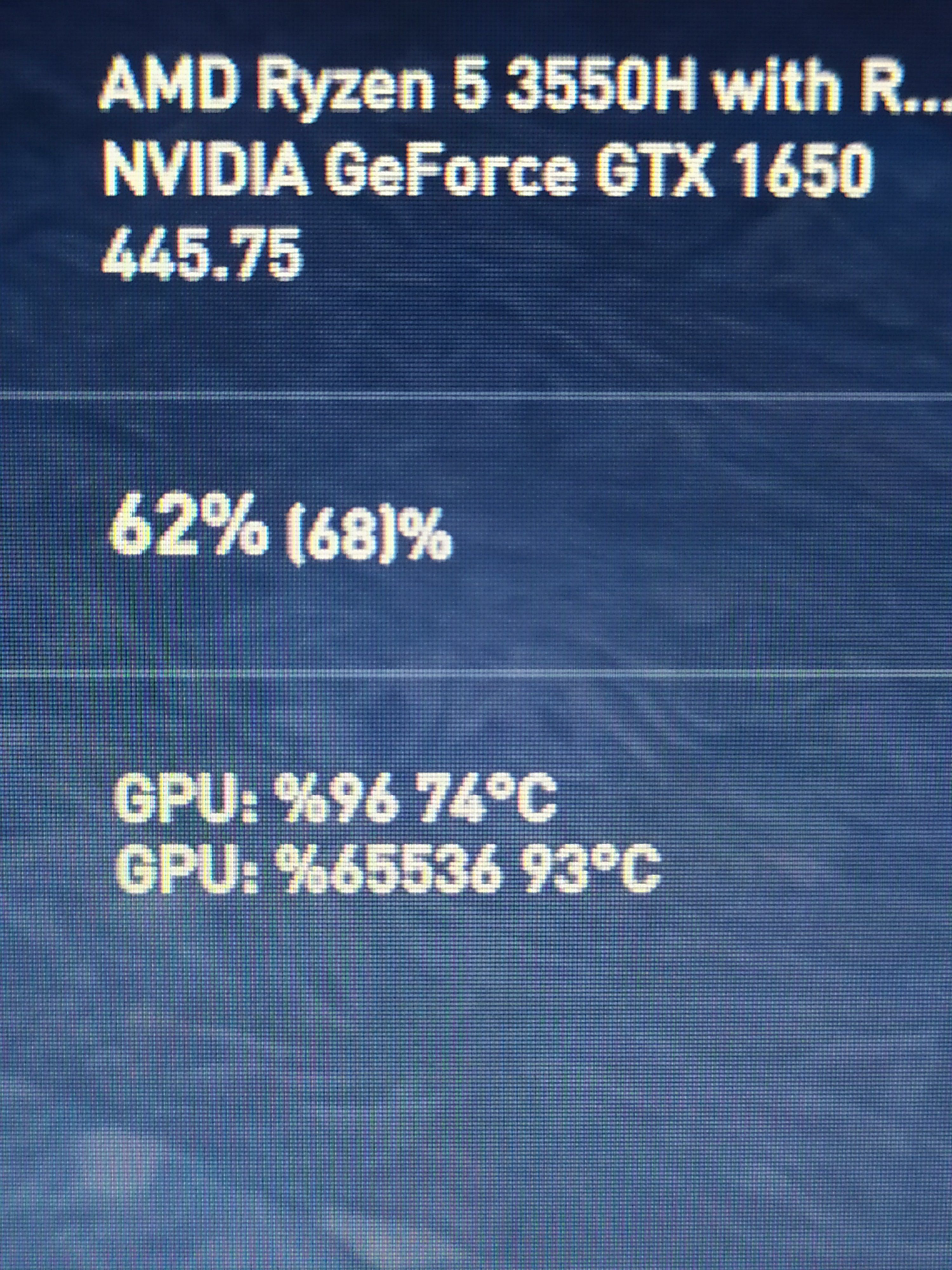

Sıkıntı yok normal değerler bunlar. Dahili ekran kartına kafayı takma, zaten oyunu durdurduğun anda 10 derece düşüyorsa hatalı değer olma ihtimali çok yüksek. Senin için önemli olan 1650 ve 3550h sıcaklığı, onlarda da sorun yok.
93 derecede duman çıkması gerekmiyor mu ?
Büyük ihtimalle ikinci değer yanlış. Ancak ilk değer için de yüksek denilenilir. Ama maalesef bunun için yapabilecek bir şeyiniz yok. Forumda amd H serisi işlemciler ve gtx 1650-1660 kartlı laptoplardaki ısınma sorunu ile ilgili bir çok konu bulabilirsiniz. Altına güzel bir soğutma alarak 5-10 derece kadar ısınma sorununu giderebilirsiniz ki bunu kesinlikle tavsiye ederim çünkü ilerleyen zamanlarda sisteminiz zarar görebilir.
Msi Afterburner programı ile değerlerinizi kontrol etme imkanınız varsa, daha sağlıklı sonuçlar alırsınız. Bazen bazı programlar yanıltıcı olabiliyorlar.
Bu sorunu laptopta termal macun eskidiğinde yaşıyordum. Hatta bir kere yüksek sıcaklıktan kendini kapatma derecesine gelmişti. Termal macunu yenileyince sıcaklıklar düzeldi.

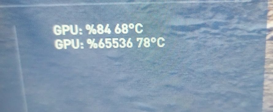

İlk değerlere göre daha stabil duruyor ancak @wibbly 'nin de dediği gibi MSİ afterburner programı ile oyun esnasındaki sıcaklık değerlerine bakarsanız çok daha doğru bir sonuç elde edersiniz.
Lütfen yanlış bilgi vermeyin. Ryzen işlemciler genelde Intel işlemcilerden daha serin çalışıyor. Intel işlemciler 90-100 derecelere ulaşıyor ve bunun hakkında birçok konu bulabilirsin. Laptop işlemcileri için 75 derece gayet normaldir. O sıcaklık büyük ihtimalle yanlıştır. Oranı yanlış okunan, 95 derece gözüken ekran kartı dahili olan vega 8 zaten. GTX 1650 70-75 derecede çalışıyor ve bu da gayet normal bir sıcaklık.
MSI afterburner dan ölçtüğümde değerler bunlar. Oyunu durdurduğum anda GPU1 sıcaklığı yaklaşık 10 derece düşüyor. Tekrar başlattığımda ise anında 10 derece artıyor.(Bu durdurulmuş hali.)
Bu arada oyun Bannerlord. Galiba işlemciye biraz yükleniyo diye duymuştum.
