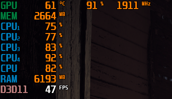

Resimde gördüğünüz gibi tam SS aldığımda masaüstüne attığı için değerler hafif düşüyor ama yine de FPS düşük. Netten bakıyorum millet bu sistemle 70 FPS alıyor.
Eki Görüntüle 423335
Eki Görüntüle 423336

RAM lerini DC kullanman hiçbir zaman 10 20 FPS fark sağlamayacak, özellikle sistemin Intel ise. Ekran kartı sürücülerini temiz kurulum ile tekrar kur. İşlemci - GPU kombosu olarak da sıkıntı olabilir, i5 7400 1060 gibi bir karta darboğaz yapar mı bilmiyorum ama izlediğim videolarda aynı sistemle Far Cry 5 oynanırken CPU %100 lere çıkıyor.
