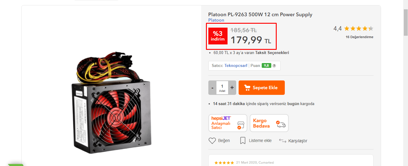

Açıkçası ben yeterli olduğunu düşünmüyorum o güç kaynağının, tamam 500W ama aşırı kalitesiz bir güç kaynağı, +12V kanalından 300W falan yazıyordur belki de onu bile veremiyordur.
PSU bu; Platoon PL-9263 500W 12 cm Power Supply Fiyatı - Taksit Seçenekleri

Bak 500W ama +12V kanalından 12x24=288W veriyor. Senin sistemin için bu değer yetersiz.

@namSx2 marka kronik sorunlu olduktan sonra istersen o PSU 500W değil 1050W olsun. Çoğu arkadaş fiyatına bakıp alıyor. 200TL 500W PSU sence de burada bir bit yeniği yok mu?
