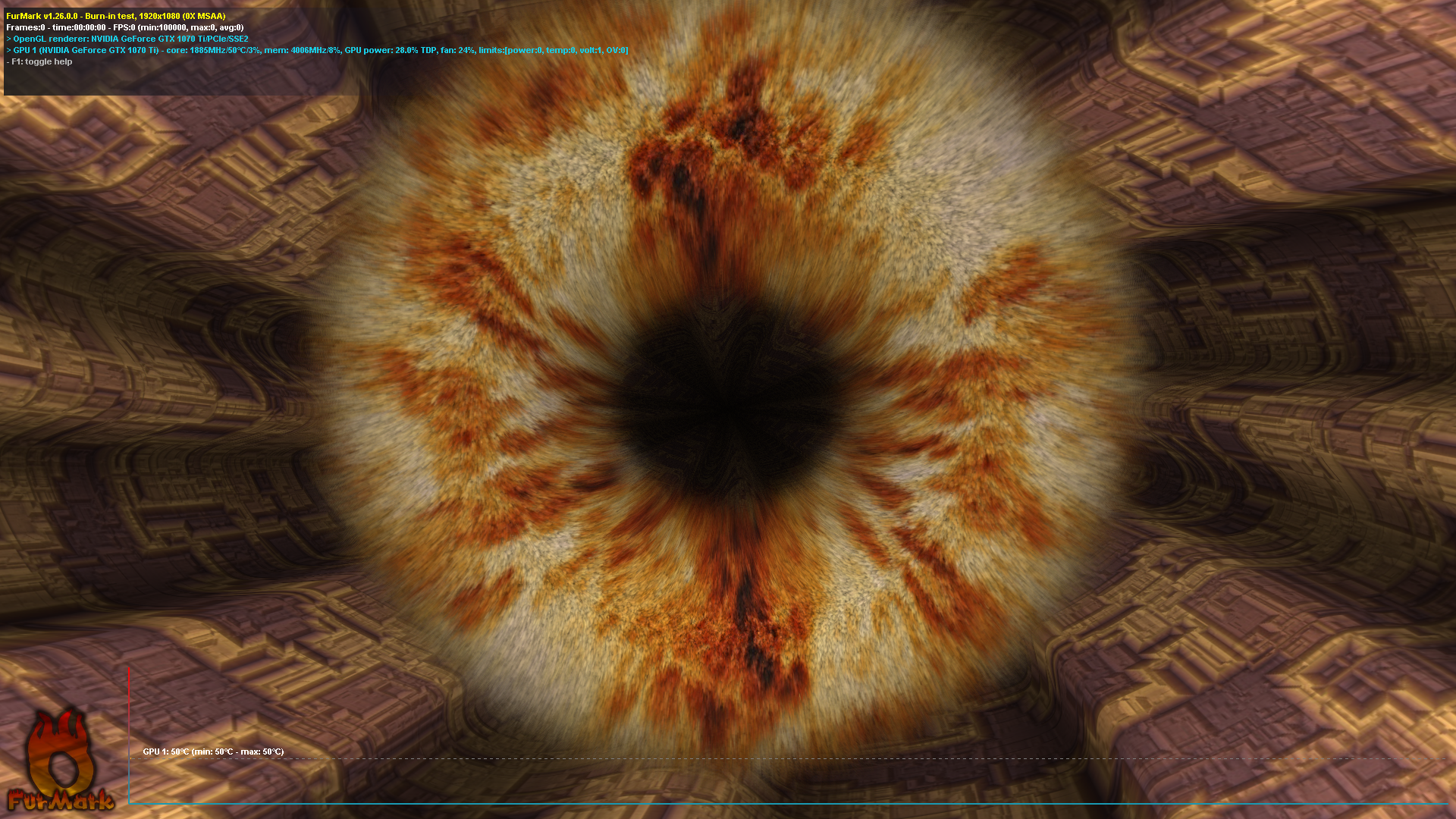

FurMark'ya da AIDA64 ile GPU'yu da dahil edecek şekilde stress testi yaparsa PSU'dan kaynaklı mı değil mi ortaya çıkar.
Testleri Yapıp Atacağım
Buyurun kanka bu ekrandan mı bir şey bakılacak yoksa başka bir şey yapayım mı?
Hocam testi doğru yapamamışsın, MSAA değeri filan hep yanlış. İnternetten FurMark testini internetten bak nasıl kullanılır diye. Mesela "GTX 1070 Ti nasıl FurMark testi yapılır?" diyebilirsin.
