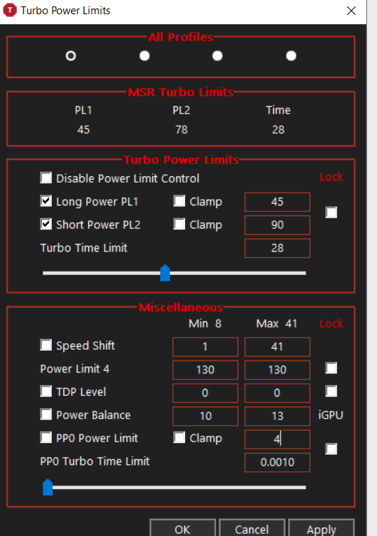

hocam En alttaki power limit dediğiniz bu mu acaba? (SONDAN İKİ ÜST)

Power Limit 4'ü kastediyorum. O 4 yazdığınız yer değil. Daha iyi okuyun şurayı:
TPL sekmesine girin.
Disable Power Limit Control tikini kaldırın.
PL1'i 60 (Clamp tikini kaldırın.)
PL2'yi 90 ayarlayın.
Power Limit 4'e gelin. Sağdaki kutuya 0 değerini girin. Apply'a basın.

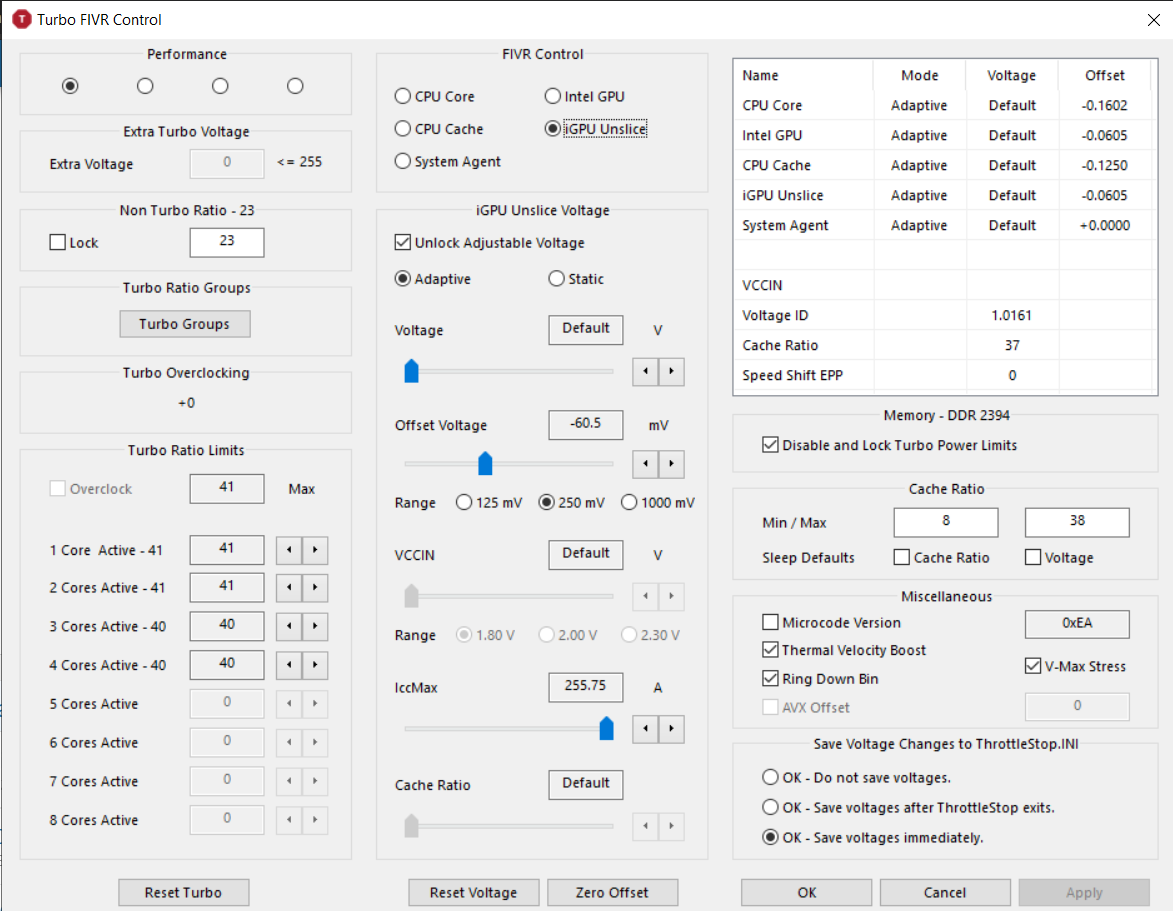

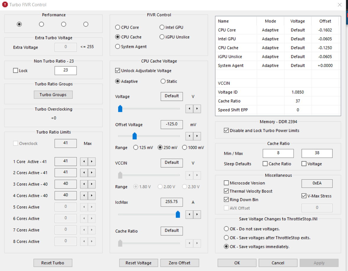

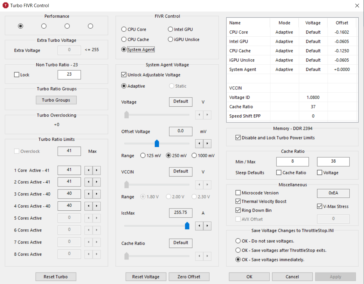

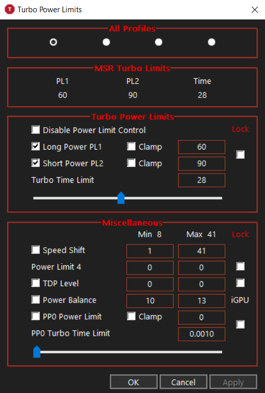

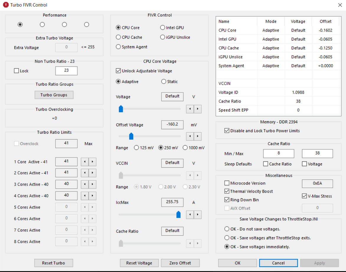

Eki Görüntüle 1139080
TPL sekmesi doğru. Ancak FIVR ve ThrottleStop Ana Ekranının ekran görüntüsü yok. Onları da atarsanız...
FIVR'da yanlış yaptıysanız sıkıntı olur. Test etmeden atın istediğim ekran görüntülerini.
