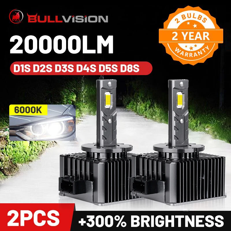

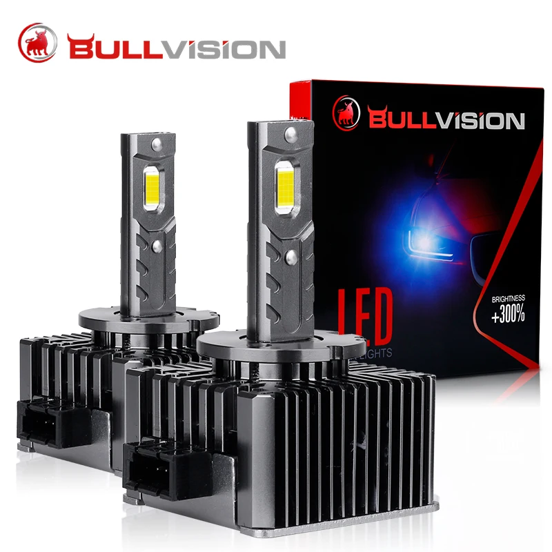

Arkdaşlar bir sorum olucak. Octavia 2017 style paket aracımda fabrikasyon xenon mercekli far var. Xenonlardan birisinin ömrü bittiği için değiştireceğim ama xenon yerine led takmak istiyorum. Bunun için uyumlu lambalar var. Aklıma tek takılan şey; ben bu ledi taktığım zaman sistem xenon fara uyumlu olduğu için led farlarda sıkıntı oluşur mu? Ledlerde ısınma meydana gelir mi? Bu konuda deneyimi olan arkadaşlar yardımcı olurrsa çok sevinirrim. Eki Görüntüle 1406896

Anladım. Çok teşekkür ederim yorumunuz için. Almayı düşündüğüm LED AliExpress'te var ve yorumlara baktığımda arıza ışığı yakan kimseyi görmedim(yaklaşık 3000 tane olumlu yorum var).
Sormak istediğim bir diğer soru LED ışıkların xenon ışıklara göre ömürleri daha uzun olur mu? Bu konu hakkında bilginiz var mı? Çünkü aracın farlarını otomatik modda kullandığım için gün içinde fazlaca yanıp sönüyor.

1.5 yıllık tecrübemde far sensörünün bir zarar verdiğini görmedim. Hala ilk günkü gibi aydınlatma sağlıyor. Arıza lambası konusunda ise araçtan araca çok değişiklik gösteriyor. Hyundai/Kia ve VAG grubu araçlar arıza lambası konusunda çok hassaslar. O yüzden iyi emin olmak lazım. Ürünün linkini paylaşabilirseniz daha rahat yardımcı olabilirim diye düşünüyorum.

1. ürün şu:
2. üründe şu:
