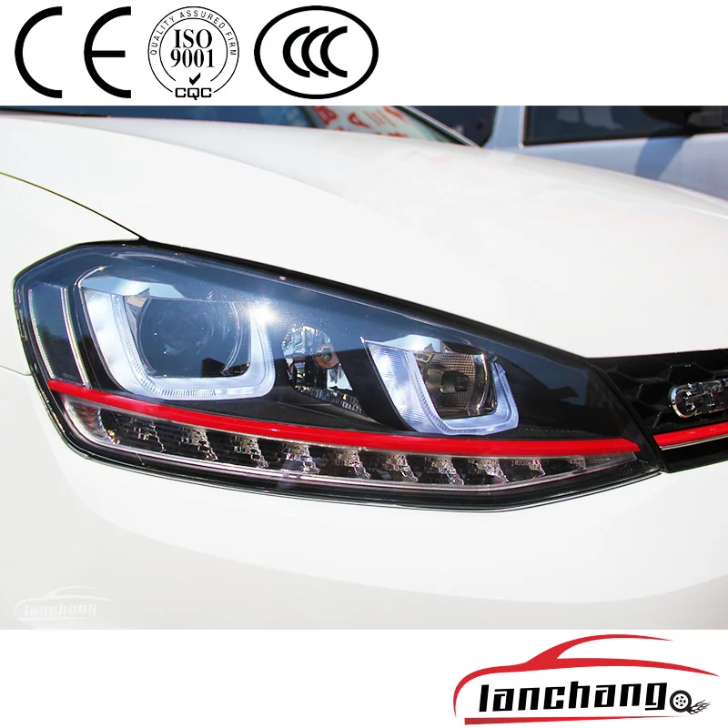

Aracın farları için en kesin ve doğru LED çözüm için ise şu şekil bir dönüşüm uygulamanız gerekiyor.
