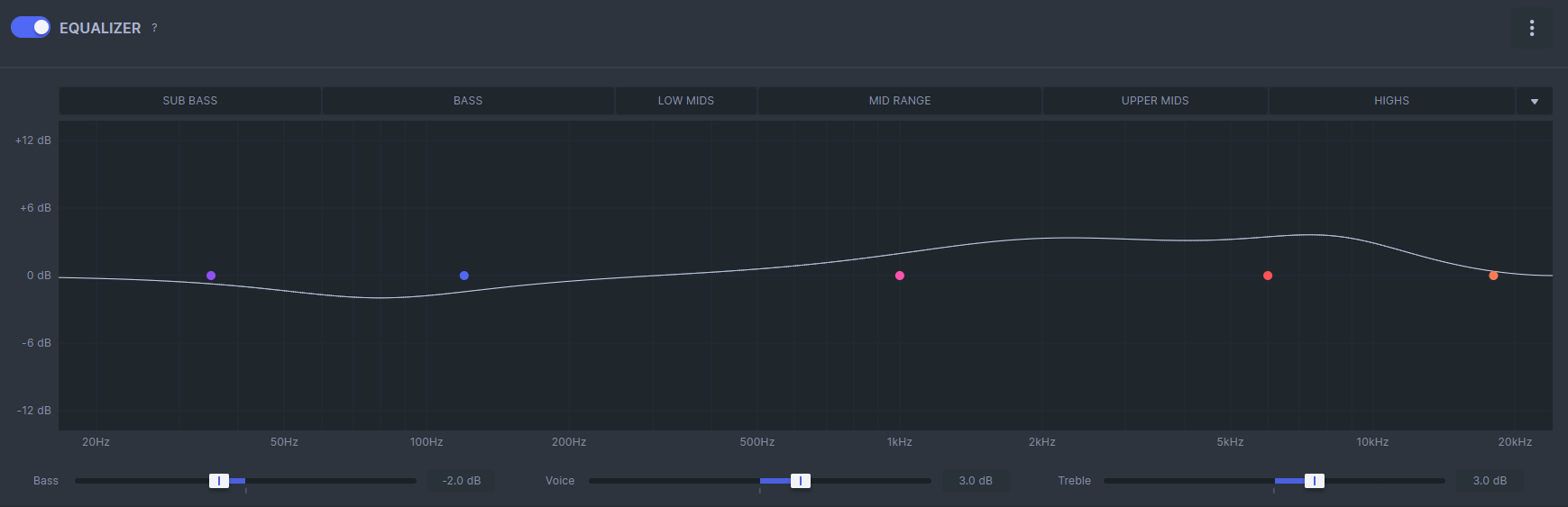

  • Steelseries GG Sonar ayarları ile performansı yükselttim:
    • Bass: -2 dB
    • Voice: +3 dB
    • Treble: +3 dB
    • Spatial Audio aktif, Tuning: -6, Distance: 100
