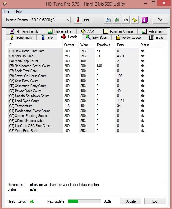

Merhaba, 5TB harici diskim elektrik kesintisinden dolayı veri kaybı yaşatmıştı. Biçimlendirme yapmadan önce HD Tune ile test ettiğimde şu sonucu almıştım. Disk testi tamamlayamadı ve HD Tune kilitlendi. Bir süre bekledikten sonra uygulamayı bu noktadayken elle kapattım.

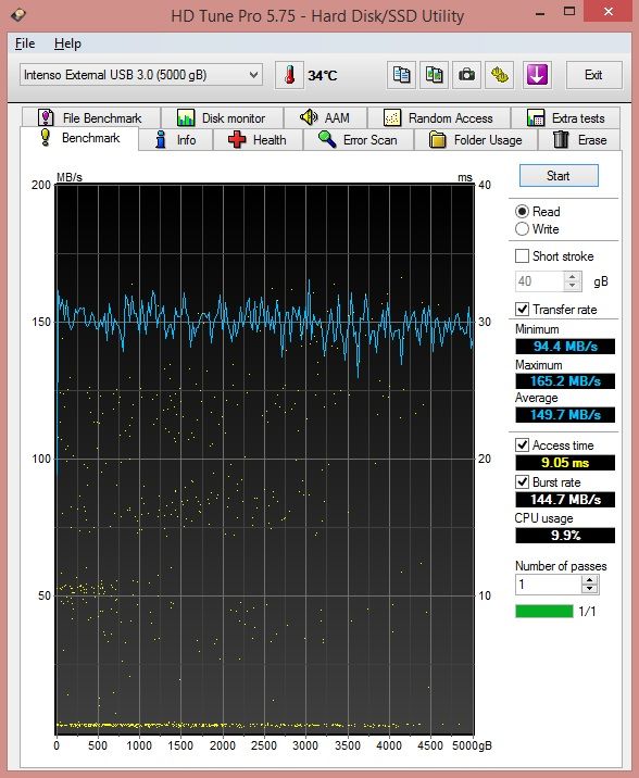

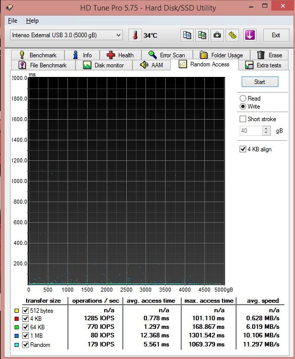

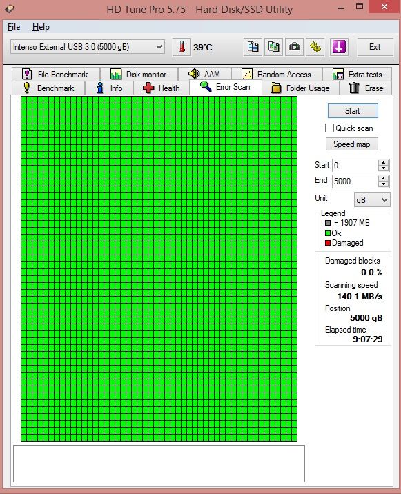

Daha sonra biçimlendirdim ve garantiye göndermeden tekrar test etmeye karar verdim. Aldığım sonuçlar şu şekilde oldu.
Başta çıkan kırmızı noktalar bad sector'den ziyade veri bozulmalarını mı temsil ediyordu? Çünkü hızlı biçimlendirme yaptıktan sonra test sonucum tamamen temiz çıktı.
Bu sonuçları aldıktan sonra kafam karıştı. Diskim arızalı mı yoksa değil mi? Tekrar kullanmadan önce emin olmak istiyorum ve boş yere veri kaybı yaşamaktan korkuyorum. Başka nasıl ve ne tür programlarla test edip emin olabilirim? Yardımcı olur musunuz?
Harici disk olduğu için portta sorun oluşmuş olabilir bu yüzden HD Tune hata vermiştir.
Genelde öyle oluyor ama o zamana diskte okuma hatalarının artması lazım. Sizin diskte de sıfır.

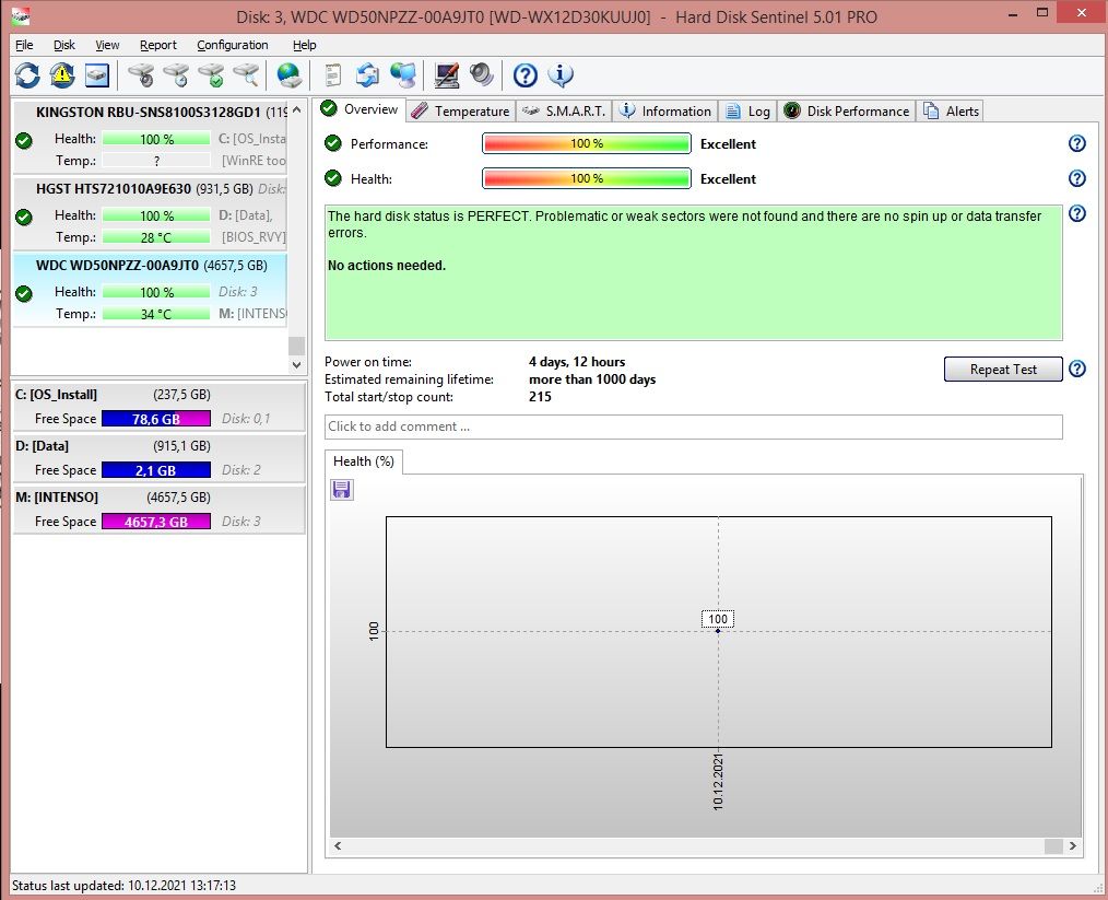

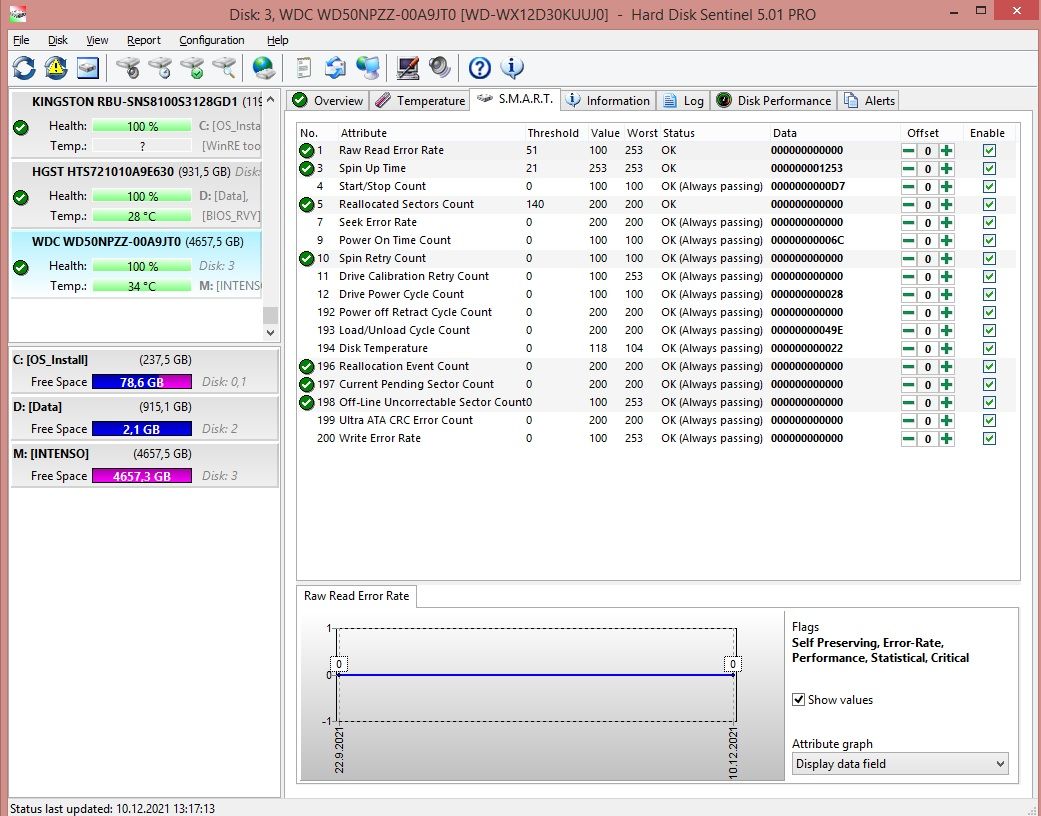

HDD Sentinelde yüzey testi yerinde yıkıcı test yapabilirsiniz. Yapacaksanız doğru diski seçtiğinize de emin olun

Hocam portta dediğiniz usb port mu? Birebir aynı kablo ve aynı porta takılıydı bu testlerin tamamı süresince. Paylaştığım sonuçlardaki gibi elektrik kesintisinden sonra %11 damaged blocks sonucunu daha test tamamlanamadan almışken, hızlı biçimlendirdikten sonra %0'a indi. Henüz kopyalama denemedim ama HD Tune üzerinden yaptığım okuma ve yazma testleri normal gözüküyor gibi geldi. Siz ne dersiniz?
HDD sentinel Surface test yapmamıştım onu da yapıp kontrol edeyim en kısa zamanda.

USB'lerde Yüksek yükte veri aktarımı yavaşlayabiliyor disk yanıt vermiyormuş gibi görünebiliyor. Bu da programda hata vermesine sebep olabilir.
Hızlı biçimlendirmede diskteki veriler silinmiyor.

O da HD Tune gibi okuma yapıyor. HDD sentinel'in testi yazma da yapacak.
