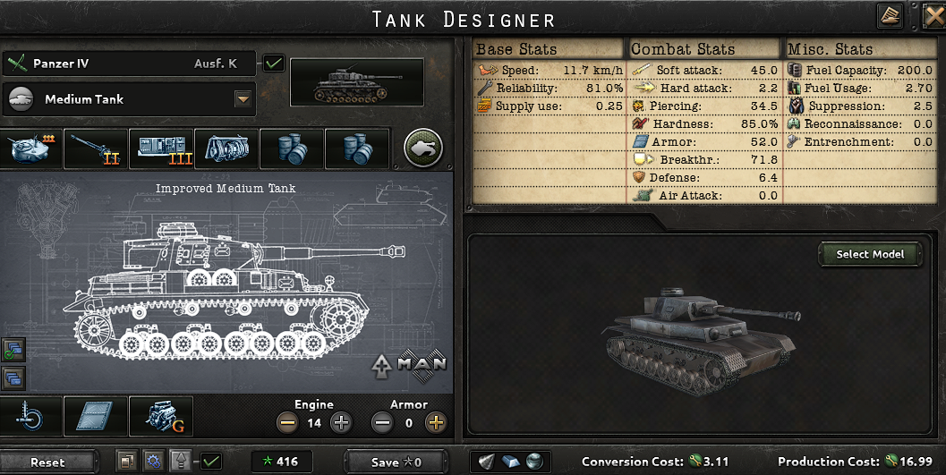

  • Light tank direkt tavsiye etmiyorum, Single Player için en iyi F/P tankı medium tank. Oyuna alıştıktan sonra light veya heavy, super heavy olanları da kullanırsınız da şimdilik hiç bulaşmayın. Oyun başında verilen light tankları bir süre kullanabilirsiniz ama 38-39'a doğru medium tanklara geçiş yapmış olmanız lazım. Kısacası tank olarak medium tank basın sadece, savaşa kadar 3 tane hazır olsun, uzun vadede 24'e kadar çıkmaya çalışın (şart değil) ondan sonrası keyif meselesi.
  • Tank dizaynımda dediğim gibi şu önceliğe dikkat edin.
    • Organization: %30 altına çok düşürmeyin, ne kadar düşük olursa birlikleriniz o kadar hızlı saldırmaktan çekilip soluklanma ihtiyacı duyar.
    • Reliance: %80, en kötü %70 altına düşmemeye çalışın, ne kadar düşük olursa tank birliklerinizi doldurmak o kadar masraflı olur.
    • Speed: Birliklerinizdeki motorize piyadelerin hız limiti 12.0 km/h. o yüzden öncelikli olarak Engine'yi arttırıp hızlanmakta fayda var. Şöyle düşünün, 4km/h olup zırha abanırsanız siper kazabilen savunmaya karşı kıran kırana mücadele edip ilerlemek mi, yoksa hızlı 12.0 km/h'lik tanklar ile bir kere savunmayı yardıktan sonra bir daha toparlanma şansı vermeden hızlı bir şekilde kritik bir noktayı ele geçirmek mi? Ya da hattı yarıp bir parçasının etrafını sarıp oradaki askerleri imha etmek mi?
      • Kısacası genellikle hız daha önemli ve tercih edilir, ama canınız isterse hız yerine zırha abanın bir de öyle deneyin, hangisinden memnun kalırsanız o şekilde oluşturursunuz tanklarınızı.
      • Ben hızım 12 km/H'ye ulaşana kadar motoru geliştirdikten sonra fırsatım oldukça zırhı geliştirim, hız geri çok düşmeyecek şekilde.

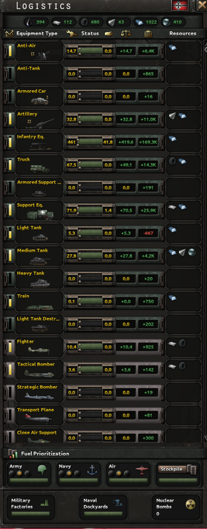

Tank dayanıklılığı gözüme çok az geldi lojistik ekranın fotoğrafını ve bir cephenin fotoğrafını atar mısınız daha detaylı görelim.
Parçalardan anlamıyorum şu aşamaya kadar hazır bir template gösterebilir misiniz?
Çıkarma şart mı başka karaları nasıl işgal ediyoruz oyunda tam olarak? Fransa’yı aldım ancak ingiltereyi alamıyorum.
Tabi ki,gönderiyorum.

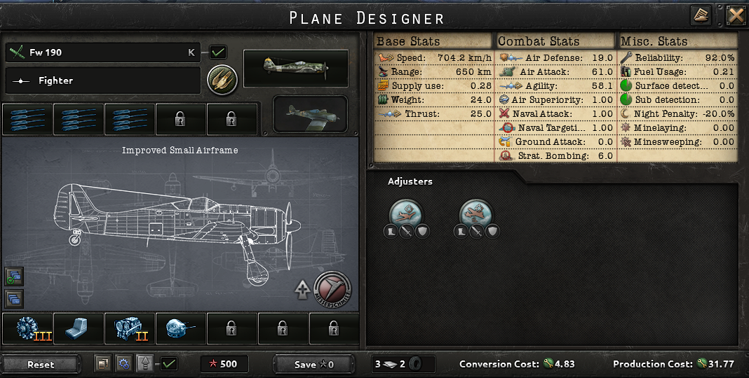

  • İlk görselinizdeki uçak iyi bir Fighter, 1945'te silahları cannon II ile değiştirseniz yeterli.
    • Ben bu şekilde ekstra turret ile gece görüş koyuyorum, sadece uzun menzili değiştirebilirsiniz belki çünkü Avrupa'da zaten havaalanından bol bir şey yok.

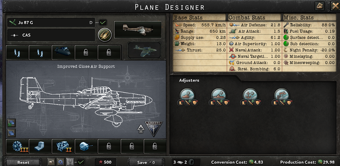

  • CAS paylaşmamışsınız ben paylaşayım:
  • Bomb locks yerine rocket Artillery araştırıp onunla açılan modül de konabilir, çok hafif çünkü.

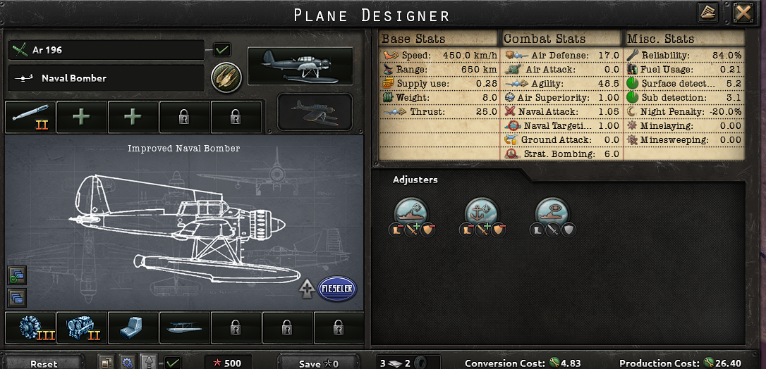

  • Allies yok Edici'yi naval bomber olarak kullanıyorsunuz galiba, açık denizler değil de İngiliz kanalı gibi küçük bir hedefiniz olduğu için onu da small Airframe'den yapmanızı tavsiye ederim, daha F/P olur.
    • 2 yerine 1 torpidosu var ama onun karşılığında sizin uçağınızın 3'te 1'i fiyatına. Menzili daha düşük ama bu İngiliz kanalı için bir sıkıntı değil, daha çok açık denizde okyanusta vs. kullanacağınız zaman medium veya large airframe kullanmanızı tavsiye ederim.
  • Tankınızın reliability'si çok düşük, %80'in altına çok inmemeye çalışın.
    • Reliability ne kadar yüksek olursa tankı kaybettiğiniz durumda (çatışma, attrition vs.) O tank yerine yenisini getirtmek yerine o tankı yeniden kullanabilme şansınız olur. Yani kısacası ne kadar yüksek olursa takviye masrafı o kadar düşer.
    • Onun haricinde tanklarda soft Attack'a öncelik vermeniz daha iyi çünkü AI'ye karşı sürekli durduramadığınız tank birlikleri olmayacak karşınızda, soft attack ile piyadeleri çok daha hızlı patlatmanız daha çok işinize gelir.
    • Benim tankım bu şekilde, kesin dikkat edin diyeceğim kısımlar:
      • Süspansiyon, benimki daha çok hız veriyor.
      • Main armament: Soft attack odaklı olanları takın.
      • Special features: Easy maintenance tankın masrafını düşürüyor (maintenance Company 1939 ile açılıyor)
      • Engine: Tavsiyem tankların hızı 12 km/h olana kadar sadece hız arttırın, hız demek bir yerden yardığınızda sizi yeniden durdurmaları çok daha zor demek çünkü.
  • Light tank direk kullanmanızı tavsiye etmem, tank olarak sadece medium kullanmanız yeterli şimdilik.

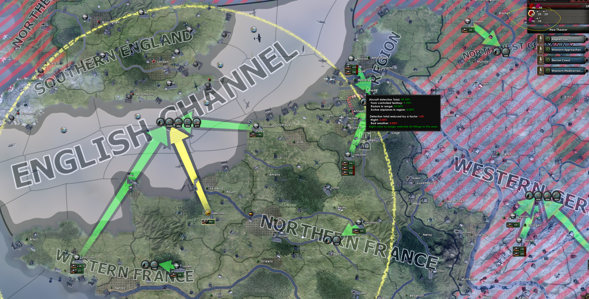

İngiltere'ye gelirsek, attığım gibi small Airframe'lerden büyük bir naval bomber filosu oluşturun, 3'te 1'ini naval patrol, 3'te ikisini naval Strike ve port Strike emri ile hepsini kanala yollayın Fransa kıyısından (kıyıya bol bol havaalanı yapın)
Ben kendi oyunumda 2000 Fighter, 1500 civarı naval bomber yollamışım kanala. Buradaki sayılarda önemli olanlar şunlar:
  • Fighter sayısı hava üstünlüğünü sağlayacak kadar olması lazım, hava üstünlüğünü alamazsanız kanalda naval bomberlarınız hiçbir işte yaramaz.
  • Naval Bomber'lar ise en az 1000 tane olmasını tavsiye ederim:
    • Patroldakiler düşman filosunu tespit ederken vurma emri olanlar ise sürekli filoya sardıracaklar.
    • Eğer hava üstünlüğü sizde ise donanmayı çok hızlı bir şekilde yıpratacaksınız.
  • Kendi donanmanızı da 2'ye bölün:
    • Denizaltıları aynı bir amiral ile tamamen shallow sea hariç yerlerde convoy RAID için kullanın.
    • Kalan bütün gemileri birleştirip kanalı seçip naval ınvasion Support (a tuşu) seçeneğini açın @Darwin19 hocamın dediği gibi. Naval superiority'i etkileyecek bu şekilde donanmanız.
  • Deniz üstünlüğü %51 olduğunda ise çıkartma yapabilirsiniz.

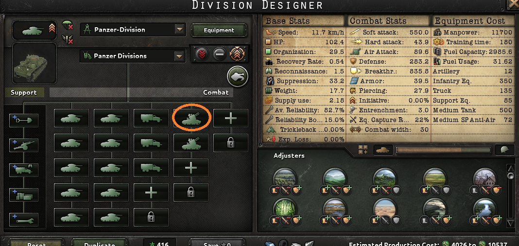

  • Görseldeki unit AA Tank'dır. Tank Designer'da Tank'ın main armament kısmında AA silahı verirseniz üst kısımda tankın cinsini değiştirme kısmı çıkıyor, oradan AA'yı seçebilirsiniz. Başka tank versiyonları da var da, normal tank ile AA tank yeterli genel olarak.
    • Zaten o görseldeki medium tank templatesini AA tankları olmadan da kullanabilirsiniz, ya normal tank koyun yerlerine ya da motorize AA koyun toplam 30W olacak şekilde.

Hocam bende Anti Air neden kilitli olabilir tank kısmında?
Hocam bende anti Air neden kilitli olabilir tank kısmında?
Ekran alıntıları ile göstereyim dedim, kısaca main Armament'e izin veren bir silah takınca seçenek açılıyor.
