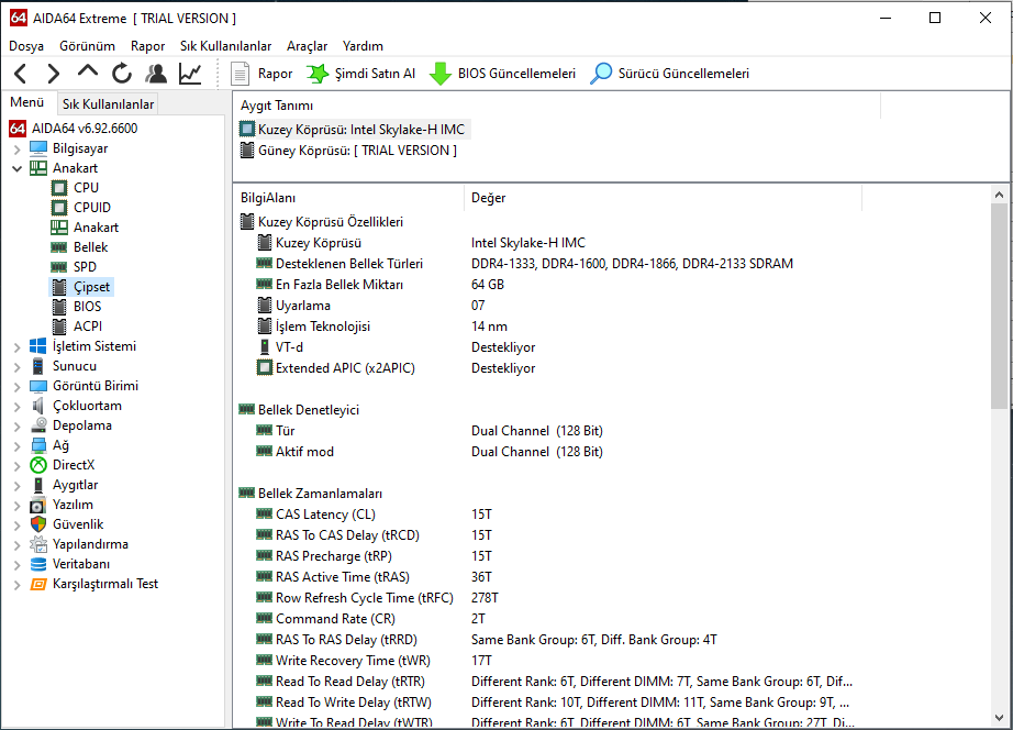

Kardeşim geç cevap verdiğim için özür dilerim. PC modelinize göre aşağıdaki linki inceler misiniz? AIDA64 programından fiziksel sürücüler bölümünden anakartınızın PCI-e 3.0 X4 NVMe 1.3 SSD Controller desteği var mı bir bakın derim.
30günlük deneme süresi kullanıyordun süresi doldu şehir dışındayım yarın döndüğümde bakıp atarım buraya formda soru açmıştım cevap bulamadım tam ama şu anlık elimde bu var onun SS almamıştım

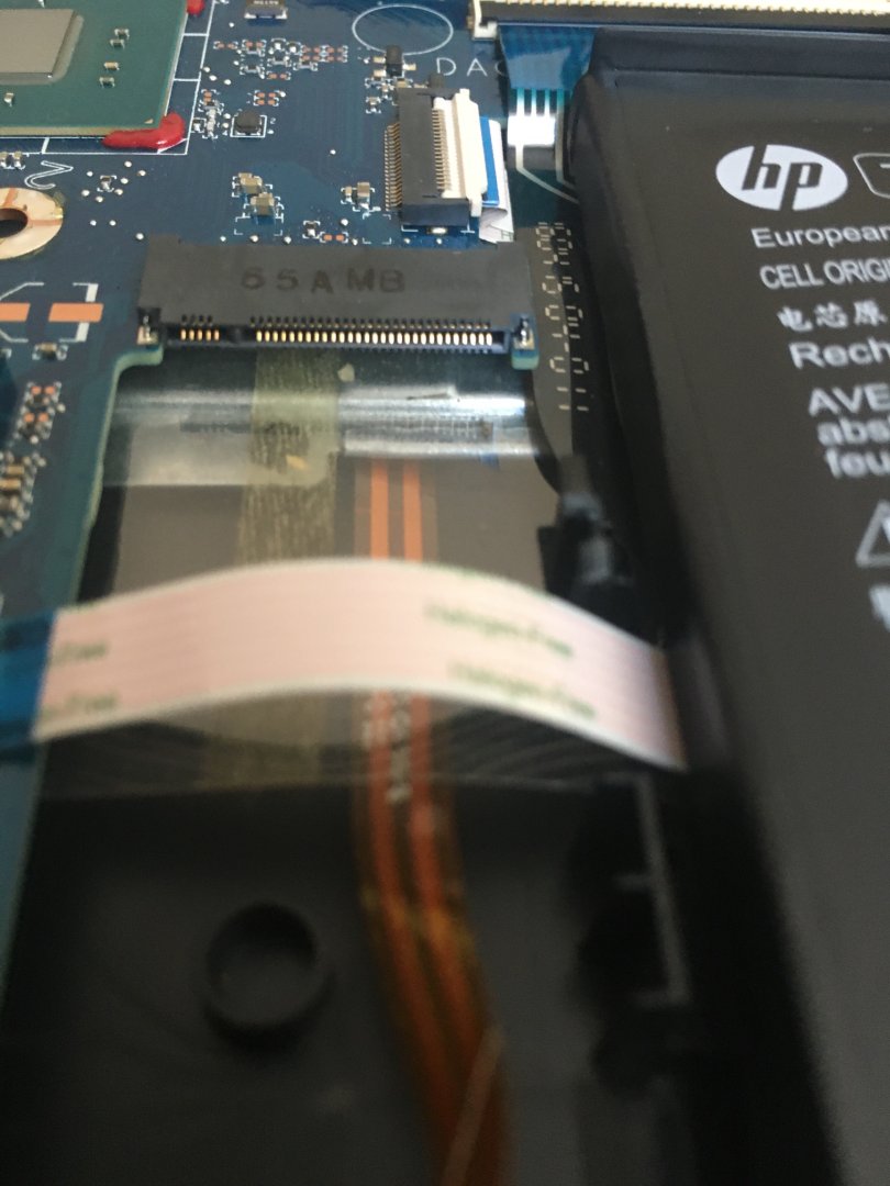

Bu arada M.2 slotu ters diye hatırlıyorum takmadan önce araştırın slot SATA olduğu için ters düz anlaşılmaz. M.2 ters takılırsa kısa devre yapıp yakma ihtimaliniz var
RAM ise MHz yüksek olması problem yaratmaz sadece 2x8 uyumlu RAM almanız yeterli.
Slot evet var ama ters mi anlayamadım bu şekilde içi 😅 evet SSD yok sadece 1TB 7200RPM HDD var
Kardeşim geç cevap verdiğim için özür dilerim. PC modelinize göre aşağıdaki linki inceler misiniz.? AIDA64 programından fiziksel sürücüler bölümünden anakartınızın PCIe 3.0 x4 NVMe 1.3 SSD Controller desteği var mı bi bakın derim.

Slot ters evet bendeki model HP Pavilion bc001 nt. Öncelikle biosu son sürüme güncellemek gerek. Sonra paylaştığım fotoğraflardaki bölümlere AIDA64 yazılımı ile bi bak. Sizin paylaştığınız resimlerdeki parçalar bendeki modelle çok benzer. Muhtemelen olur gibi geliyor.
