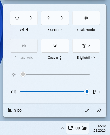

Peki hocam çok teşekkür ederim yardımlarınız için. Son soru monitör takılıyken parlaklığı değiştiremiyorum.
Eki Görüntüle 1652878
Monitörün parlaklğını monitör üzerinden yapabilirsin. Sen laptop üzerinden yapmaya çalışıyorsun. Olmaz zaten. Laptopun da ekranı şu an monitöre bağlı istesen de değiştiremezsin. Normal bir durum.
