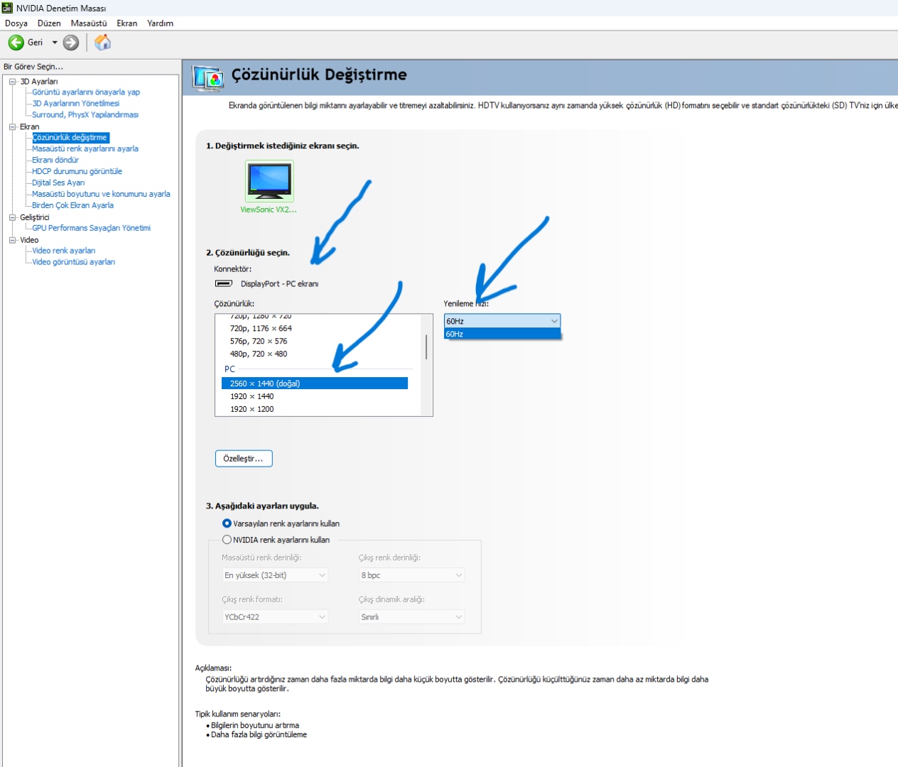

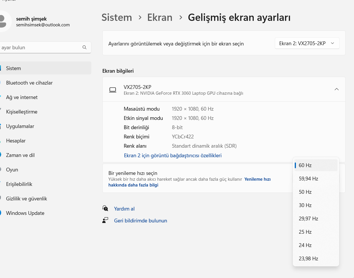

HP Victus 16-D1011NT Intel Core i5-12500H 16 GB DDR5 512 GB 6 GB RTX 3060 144Hz FreeDOS 16.1" FHD taşınabilir bilgisayar arkadaşlar bu laptopa ViewSonic VX2758-2KP-mhd 2K ekran bağlamak istedim PAUGGE CDP14-PRO USB-C to DİSPLAYPORT 1.4 KABLO fiyatı, teknik özellikleri, modelleri, en ucuz fiyatlarla Vatan Bilgisayar'da şu kablo ile ne yaptıysam yenileme hızı ve çözünürlük 2K yapamadım resimlerde görüldüğü gibi öyle bir seçenek yok. Bir kere çıktı o 2K görüntü ona da basınca sinyal yok hatası verdi. @Saint Lucia @Ali Güngör ben HP Victus ekranı kötü diye bu monitörü aldım ama kullanmayacaksam iade edeyim.
HDMİ ile bağlanıyor display port linkteki kablo ile sorun oluyor

Max 60 Hz verebiliyor dediler
Son dediğime geldi konu. Bunu zaten tahmin etmiştim. Port çıkışında 144Hz yok. Ciddi bir kayıp değil. HDMI sonuçta aynı özellikleri destekliyor.
