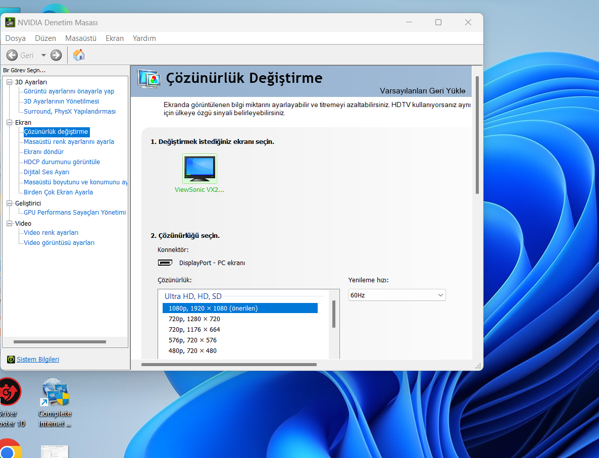

HP Victus 16-D1011NT Intel Core i5-12500H 16 GB DDR5 512 GB 6 GB RTX 3060 144Hz FreeDOS 16.1" FHD taşınabilir bilgisayar arkadaşlar bu laptopa ViewSonic VX2758-2KP-mhd 2K ekran bağlamak istedim PAUGGE CDP14-PRO USB-C to DİSPLAYPORT 1.4 KABLO fiyatı, teknik özellikleri, modelleri, en ucuz fiyatlarla Vatan Bilgisayar'da şu kablo ile ne yaptıysam yenileme hızı ve çözünürlük 2K yapamadım resimlerde görüldüğü gibi öyle bir seçenek yok. Bir kere çıktı o 2K görüntü ona da basınca sinyal yok hatası verdi. @Saint Lucia @Ali Güngör ben HP Victus ekranı kötü diye bu monitörü aldım ama kullanmayacaksam iade edeyim.
HDMİ ile bağlanıyor display port linkteki kablo ile sorun oluyor

Çözüm
Max 60 Hz verebiliyor dediler
Son dediğime geldi konu. Bunu zaten tahmin etmiştim. Port çıkışında 144Hz yok. Ciddi bir kayıp değil. HDMI sonuçta aynı özellikleri destekliyor.
1. HDMI 2.0 üzerinden 144 Hz olarak mı kullanayım bu monitörü yoks DP port üzerinden 60 Hz mı oyun vs oynamıyorum fark var mı?
2. olarak yoksa iade edeyim laptopu DP port üzerinden 144 Hz veren bir laptop mu alayım gerçi bu fiyata 3060 bulamayacağım siz olsanız ne yaparsınız.
-HDMI üzerinden devam edin. Çünkü Hz'nin akıcılığa etkisi var. Tazeleme hızı gördüğünüz görüntünün canlılığını etkiliyor. Ben artık 60Hz kullanılmasını doğru bulmuyorum. Monitörde çok fark ediyor Hz oranı. TV olsa anlarım. 60Hz kullan derim. Fakat monitörde işler değişiyor. Bu yüzden HDMI.
-Laptop iade işine hiç girme. Manasız oluyor. Kötü bir laptop değil. Sıf Type-C çıkışı 60Hz üstü vermiyor diye laptop iade edilmez. HP sonuçta 2.1 HDMI portu kullanmış laptopta. Bu iyi bir özellik.

Merhaba hocam bende de aynı problem var. HDMI ile 144 Hz 2K da sorunsuz. Type-C ile 2K da 60 Hz veriyor.
Bu kablodan alsak monitörde Type-C girişi var. İki ucu Type-C kablo ile 165 Hz verir mi acaba?
Type-C'den monitöre bağladığımda monitörün MPRT ve 10 bit özelliğide çalışmıyor.
Sadece 2K 60 Hertz alabiliyorum ya da 1080p 165 Hz.
Neden laptop a mini DisplayPort çıkışı koymamışlar da HDMI 2.1 koymuşlar bilerek acaba. HDMI 2.1 kablosu alsak 144 Hz yerine 165 Hz alır mıyız? Monitörde o kabloyu destekleyecek mi?
Laptopın sitesinde Type-C çıkışından kaç Hz alabileceğimize dair bir bilgi bulamadım.
Normalde laptoplarda minidisplayport olur DP porttan bağlarsın sorunsuz.
Bu laptop son model olduğundan yeni bir teknolojiyemi geçildi acaba Thunderbolt mu destekliyor bu Type-C? Araştırıyorum ama tekrar tekrar kablo alıp iade etmek istemiyorum.
Bir ucu Type-C diğer ucu DP 1.4 kablo 2K 60 Hz veriyor.

Type-C portunu unut hocam 60 Hertz veriyor. Minidisplayport koymayarak HDMI çıkışına zorlamışlar bizi. Aynı işi görüyor sıkıntı yok. HDMI kullanacağız. Type-C çıkışı hayal kırıklığı resmen USB port olarak kullanabilirsin. Ya da 60 Hz 3. monitör bağlamak istersek işe yarar.
