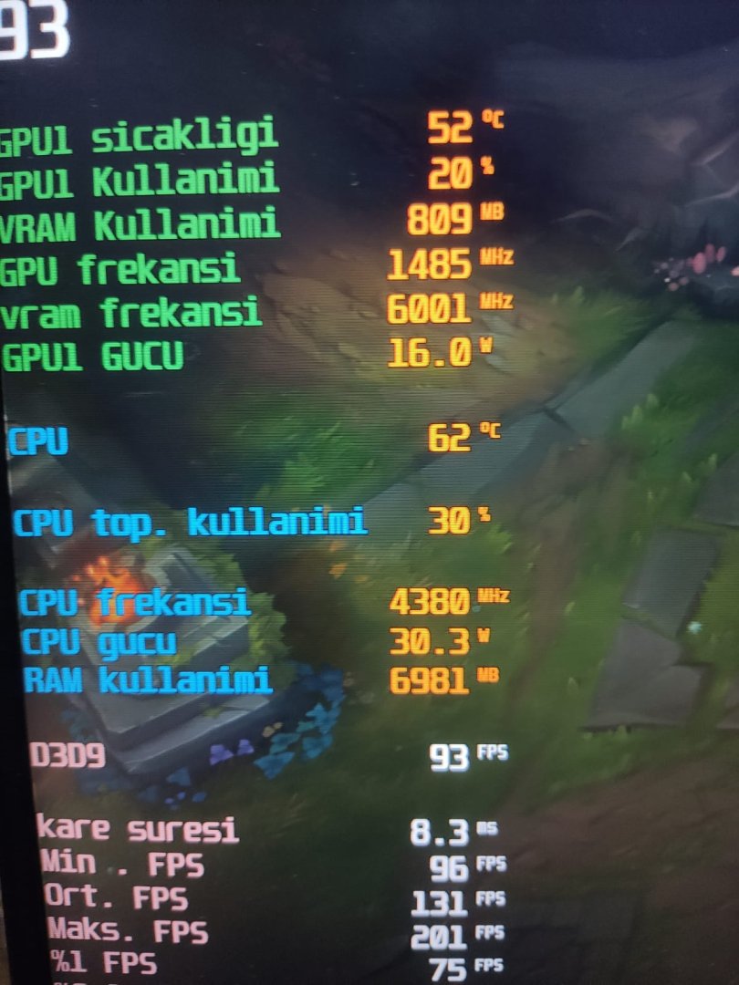

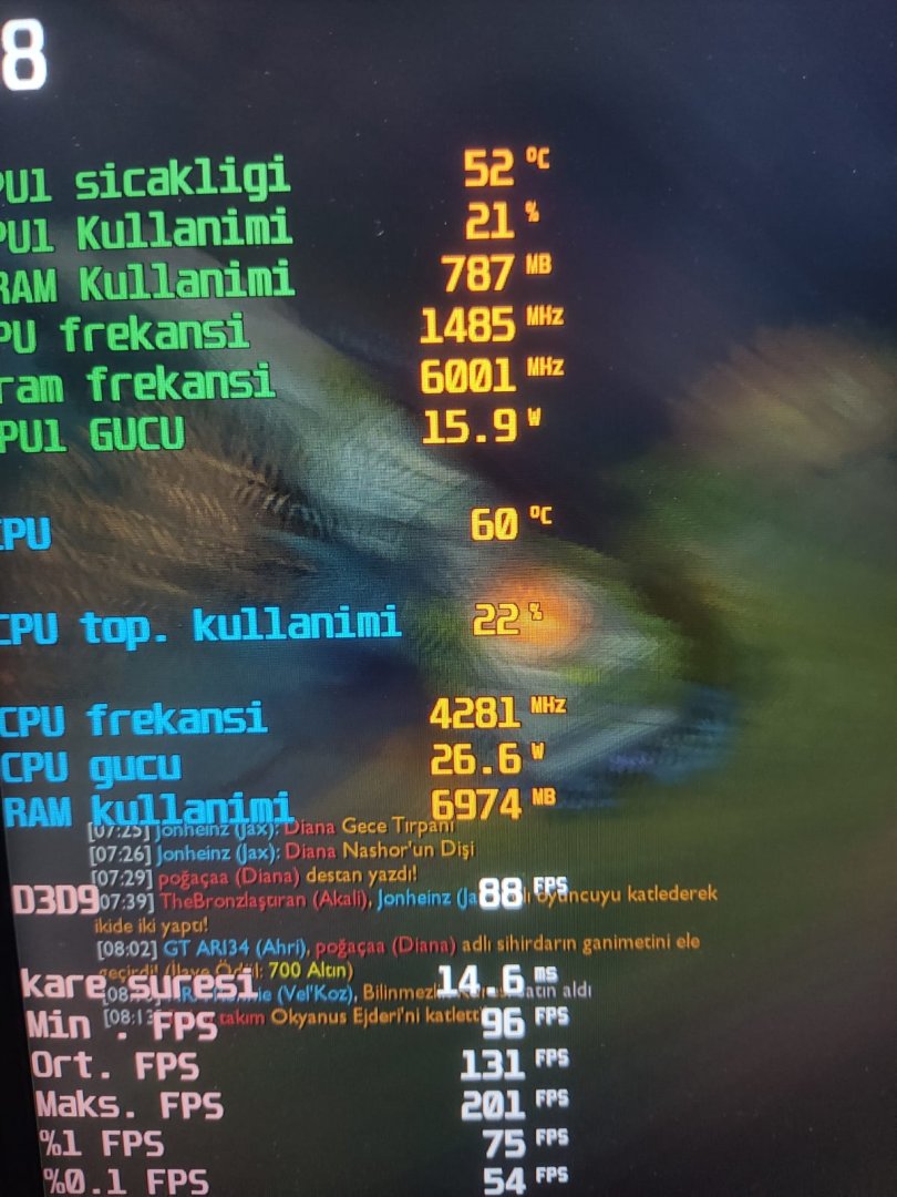

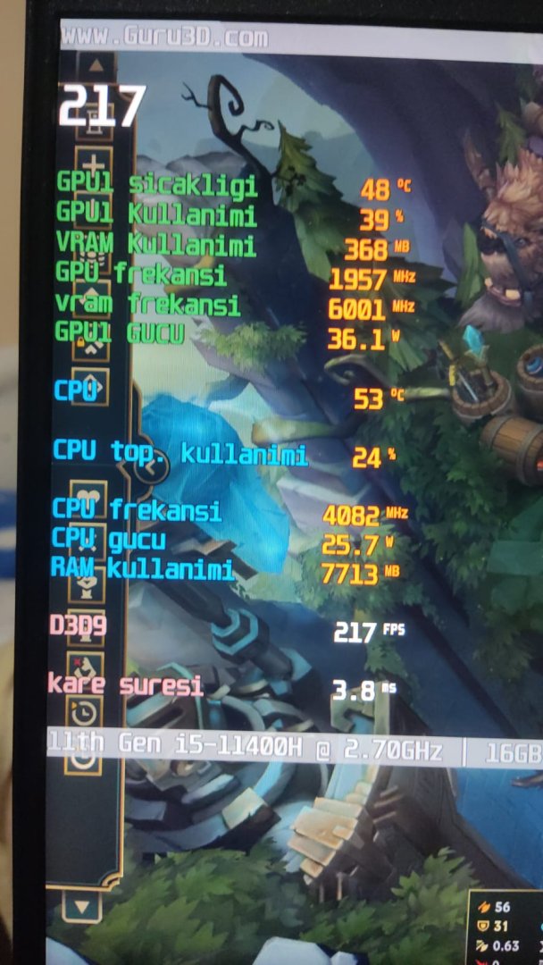

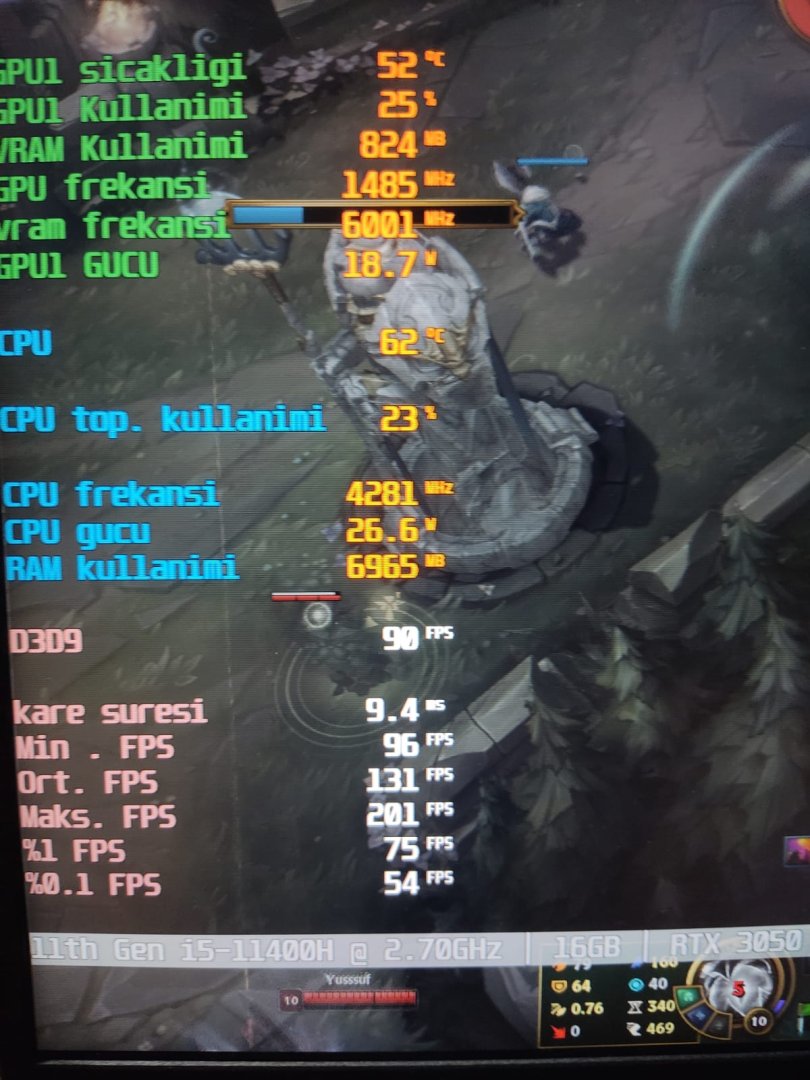

@victoriaxd @lyciaa_0 @Critical mass arkadaşlar yapabildiğim kadar yaptım her şey doğru oldu bence bir kontrol eder misiniz bakar mısınız görselleri bırakıyorum FPS'i yüksek olan oyun başlarında olan FPS diğerleri oyun ortasında düşen FPS değerleri hatta bundan bile daha az düşmüştü yakalayamadım bir bakar mısınız?

Yalnız o değerler iGPU'yu gösteriyor. Asıl GPU'yu değil. Hali ile sıcaklığı ve kullanımı gözükmüyor. MSi Afterburner'ın ayarlarını kurcala. İki farklı GPU var. Seninki GPU1 olmayan.
Yalnız o değerler IGPU'yu gösteriyor. Asıl GPU'yu değil. Hali ile sıcaklığı ve kullanımı gözükmüyor. MSI Afterburner'ın ayarlarını kurcala. İki farklı GPU var. Seninki GPU1 olmayan.
Bunda takılmıştım iki tane GPU gösteriyor GPU1 GPU2 bunda nasıl bir seçim yaptım gorev yoneticisinde GPU1'i 3050 Ti olarak gosteriyordu bende onu gösterdim doğru değil mi hocam @Critical mass.
