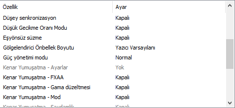

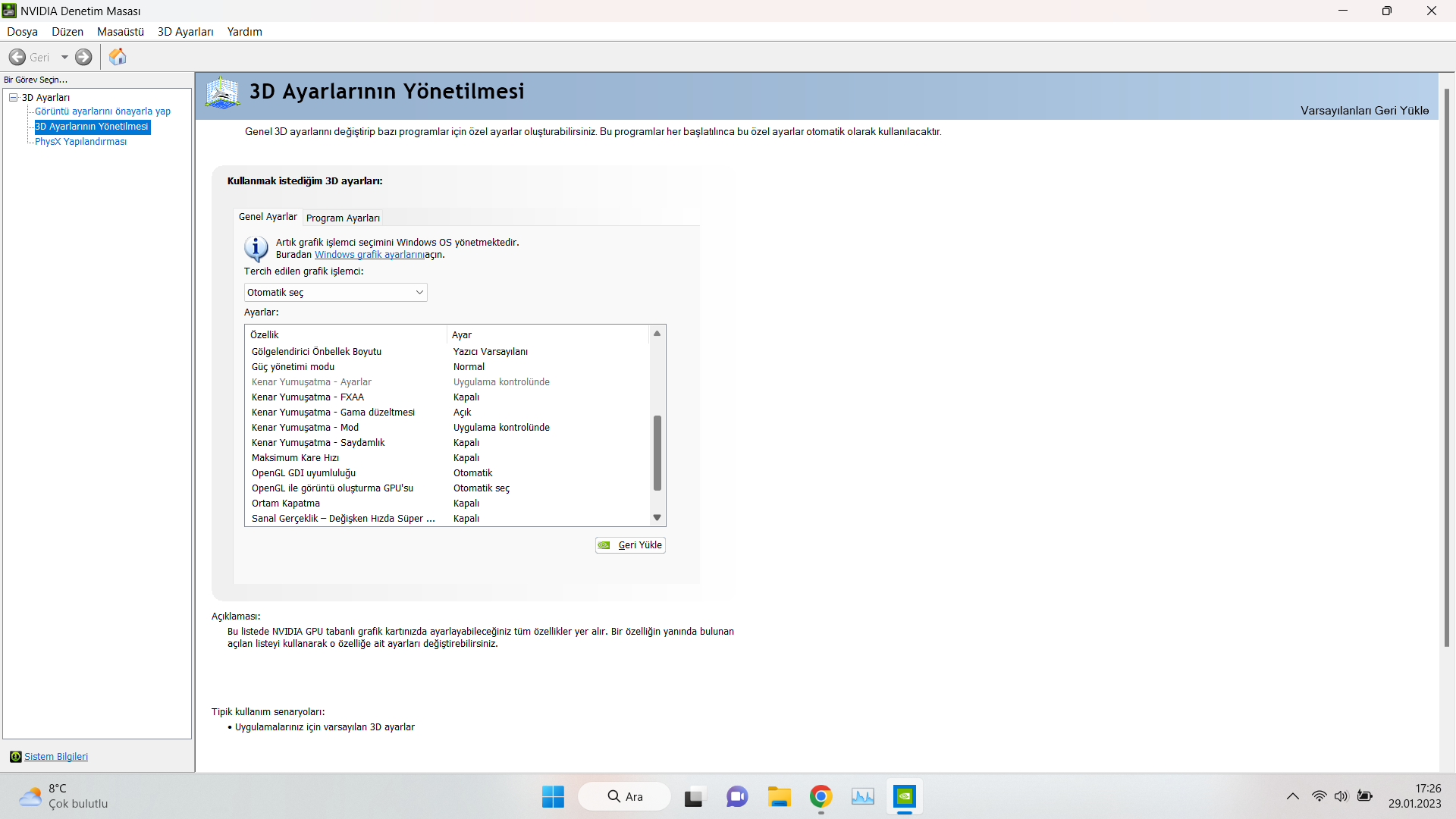

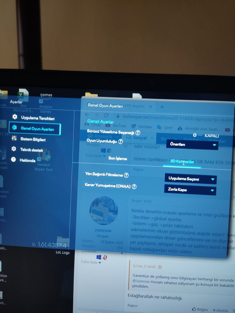

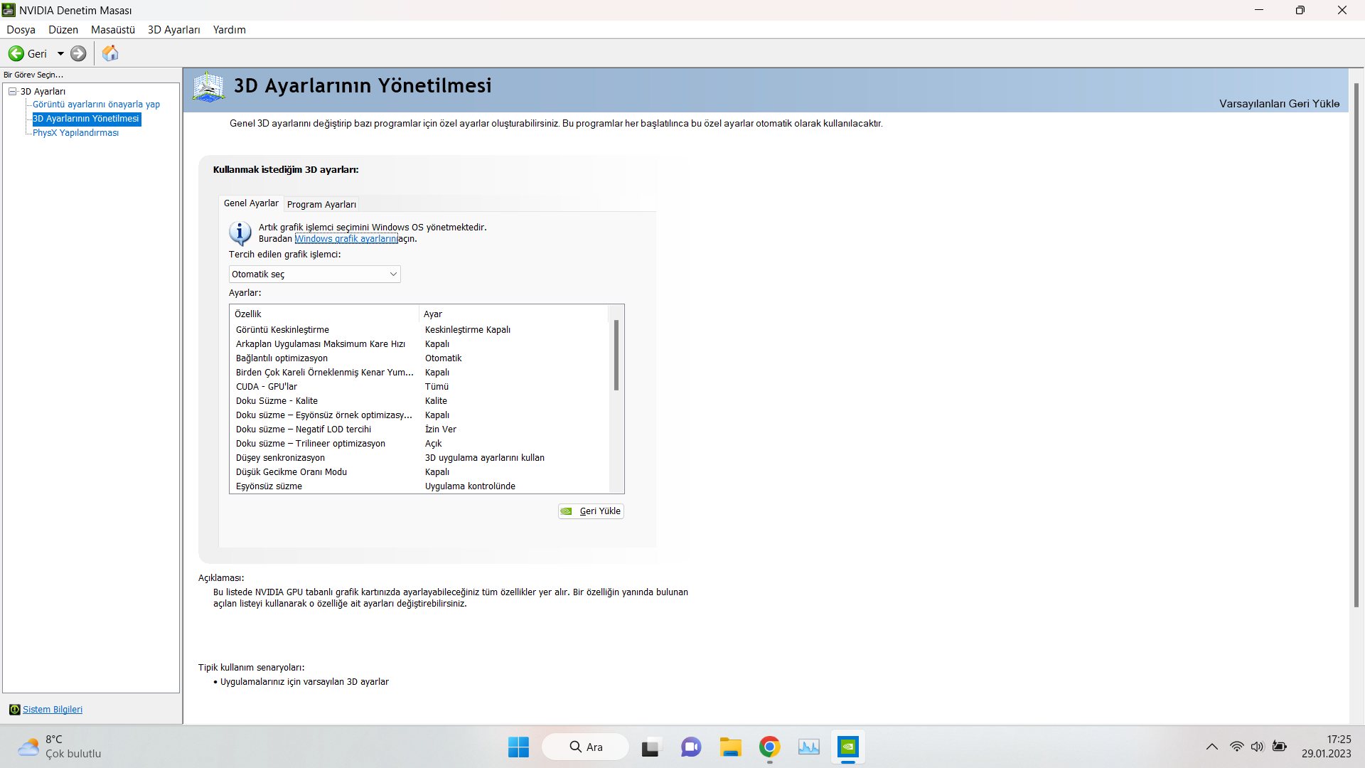

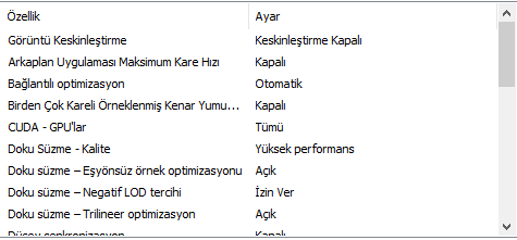

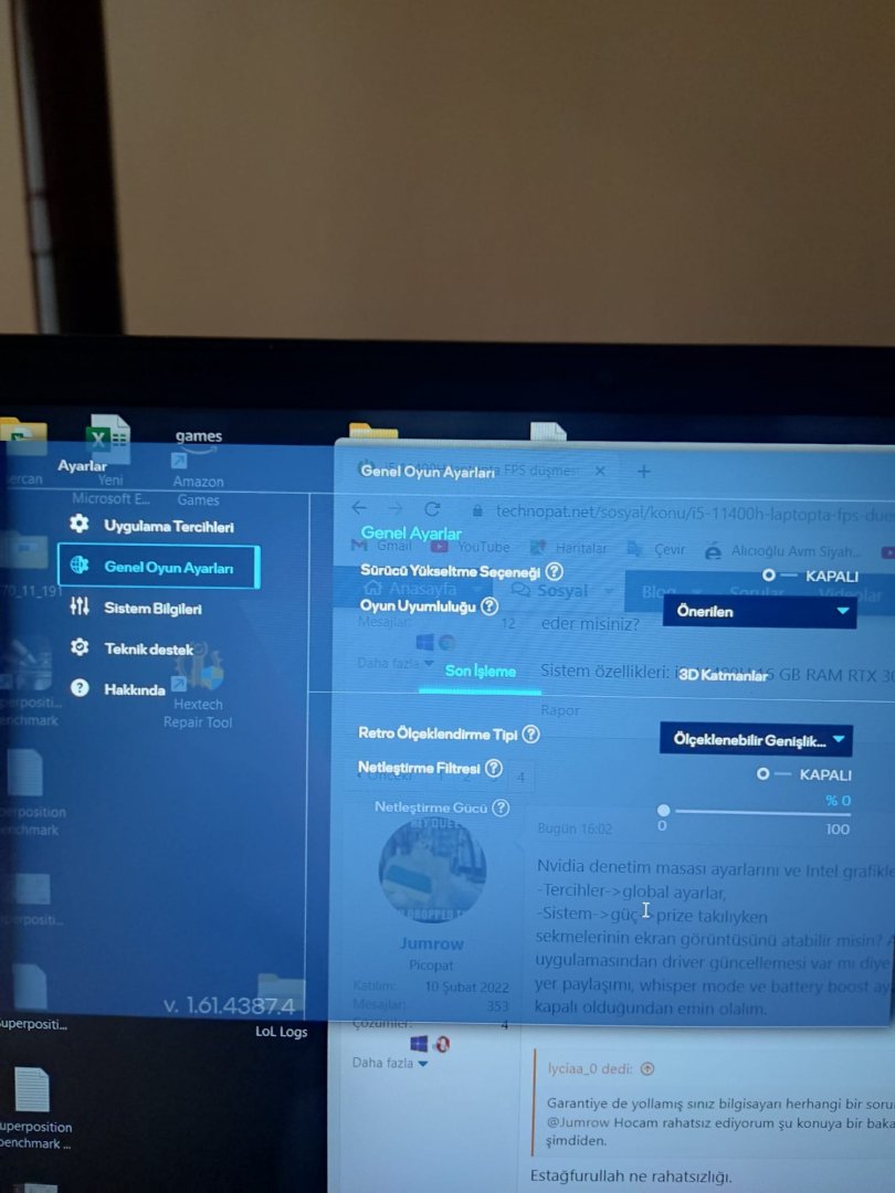

Arkadaşlar merhaba. Benim küçük bir sorunum var. Oyun oynarken FPS düşmesi yiyorum ve genelde LoL, Valorant, CS:GO gibi Online oyunlarda oluyor. Oyunun ilk başlarinda herhangi bir sıkıntı olmuyor ama bir 10 dakika sonra falan drop girmeye başlıyor. 130 FPS'den 60'lara kadar iniyor. Sorunu anlayamadim. Bana yardim eder misiniz? Bu arada bütün driverlerim güncel, BIOS falan hepsi de... Servise gönderdim, gene sorun devam ediyor. Sıcaklık değerleri normal. Hepsini kontrol ettim. Yardım eder misiniz?
Sistem özellikleri: i5 11400H 16 GB RAM RTX 3050 Ti 500 GB SSD.
Nvidia denetim masası ayarlarını ve Intel grafikleri kontrol merkezi'nde;
-Tercihler->global ayarlar,
-Sistem->güç->prize takılıyken
sekmelerinin ekran görüntüsünü atabilir misin? Ayrıca Geforce Experience uygulamasından driver güncellemesi var mı diye bir kontrol edin. Oyun içi yer paylaşımı, whisper mode ve battery boost ayarları olacak onların da kapalı olduğundan emin olalım.
Garantiye de yollamış sınız bilgisayarı herhangi bir sorunda görünmüyor. İlginç.
@Jumrow Hocam rahatsız ediyorum şu konuya bir bakabilir misiniz? Teşekkürler şimdiden.
Estağfurullah ne rahatsızlığı.
NVIDIA Denetim Masası ayarlarını ve Intel grafikleri kontrol merkezi'nde;
-Sistem->güç->prize takılıyken.
Sekmelerinin ekran görüntüsünü atabilir misin? Ayrıca GeForce Experience uygulamasından driver güncellemesi var mı diye bir kontrol edin. Oyun içi yer paylaşımı, whisper mode ve battery Boost ayarları olacak onların da kapalı olduğundan emin olalım.
Hocam yanlış anlamış da olabilirim doğru mu attığım görseller yanlış ise tekrardan atabilirim.
Bu arada oyun içi yer paylaşımını kapattım Experience üzerinden driverlerimin hepside güncel.
