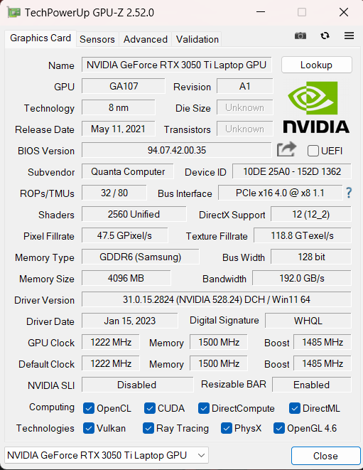

Gözüme şu 1485 MHz takıldı Boost'da buraada anormal bir durum var mı hocam?

Sistemde sorun yok gözüküyor. Sorun oyun kaynaklı. Ya oyunun ayarları ile ilgili ya da oyunla ilgili genel ayarlar ile ilgili. Benchmark testinde ekran kartı bütün kapasitesi ile kullanılmış ama oyunda kullanım çok düşük. CPU çekirdeklerinden biri darboğazda yapıyor olabilir eğer çok düşük çözünürlük ve düşük ayarlarda oynuyorsan. Onu da MSİ afterburnerda tüm çekirdeklerin kullanımlarını tek tek görünür yapıp oyun sırasında gözlemleyebilirsin.
