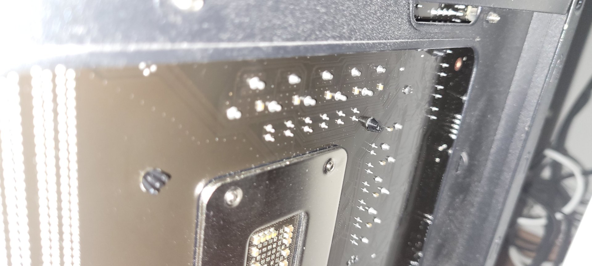

Yeni aldım işlemciyi fanın oturduğundan da emin gibiyim ama işlemci çok ısınıyor. 1 dakika oyuna gireyim dedim 100 dereceyi gördü. Stok fanla da olsa bu kadar ısınması normal değil sanki. Sorun işlemcide olabilir mi? Kasanın arkasından fotoğrafını da atıyorum.

Hocam üstteki 2 klips tam oturmamış gibi, yoksa fotoğraftan mı öyle gözüküyor? Bir kontrol edin bence.

Hocam bir daha baktım bastırdım baya oturmuş gibi duruyor. Bilemedim. Bir de siz bakın üstteki ikisini bidaha çektim.
