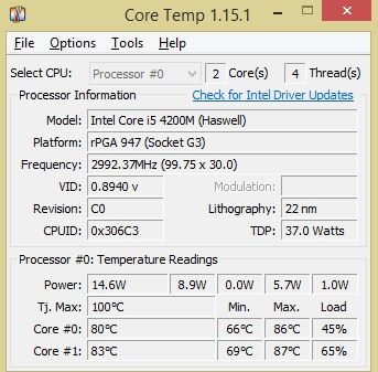

Bilgisayarım boştayken bile CPU sıcaklığı 79-82 derecelerde. Yeni fan satın aldım, termal macunlar yeni değiştirildi, temizliği yapıldı. Defalarca bakımını yaptığım beş yıllık bilgisayarım ancak bu sorun yüzünden hiç bir oyun oynayamıyor, bazı programları dahi çalıştıramıyorum. Mavi ekrana sebep oluyor. Bilgisayarımın özellikleri: İ5 işlemci, 6 GB RAM, NVIDIA 740M ekran kartı. Dereceleri ise resimde göstermekteyim. Sebebi neler olabilir, neler yapılabilir? Şimdiden teşekkürler.
Eki Görüntüle 460961
Bu fotoğrafta boşta mı sistem ?
Tavsiyeniz için teşekkür ederim, evet boşta. Şuan fan çalışırken ses geliyor ve mazgala dokununca sıcaklığı hissediliyor. Aslında aynı macunu bir senedir kullanıyorum, neden son aylarda sorun çıkarmaya başladı anlamıyorum, son kullanma tarihi vs geçmiş olsa gerek.

Bence sistem boşta değil arka planda yoran bir uygulama var işlemci kullanımı %60 baya bir yük biniyor işlemciye . En son ne zaman format attınız ?
