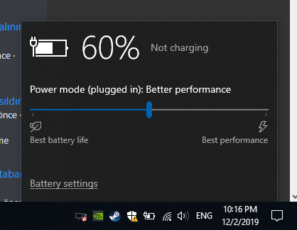

Hocam slider'i sona cekmeyin. Best performance dese de aslinda pek bir ise yaramiyor. Ayrica HP'nin kendi performans uygulamasi var ise onda da performans modu yerine silent ya da normal modlarini kullanin.
Eki Görüntüle 467886
Öyle bir program hakkında bilgim yok dostum yalnız ayar böyle olmasına rağmen gene devam ediyor ara sıra bir düşüp çıkıyor az öncede öyle gene sabitledi şu an 3.9'a
