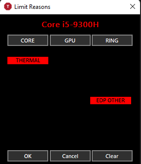

Hocam değerleri yaptığımda ve clear'a bastığımda ilk olarak sonuç böyleydi.

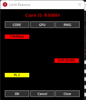

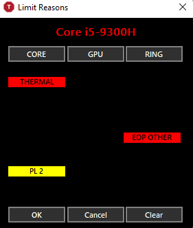

Ancak ekran görüntüsü aldıktan hemen sonra bu şekilde oldu.

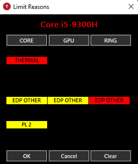

Edit: Şimdi de böyle oldu.

Şaka mıdır nedir?
IccMax'lar tüm birimler için de Maksimum değerinde mi kontrol edin.
Power Limit 4'ü 0 olarak ayarlar mısınız? Bu sistem beni epey çileden çıkarttı. Hala ne EDP'sinden bahsediyor...

PL2 limitlerini artırıyoruz ancak devam ediyor. PL4 limitini birisinde 1023 olarak ayarlayınca bu sorunu çözmüştüm ancak bu sefer çözmüyor. FIVR sekmesindeki "Disable and Lock Turbo Power Limits" kutusu işaretlenmiş vaziyette. IccMax değerleri ise maksimum değerinde. Bir önerin olabilir mi? PL2 ile ilgili bir sorunumuz var.
