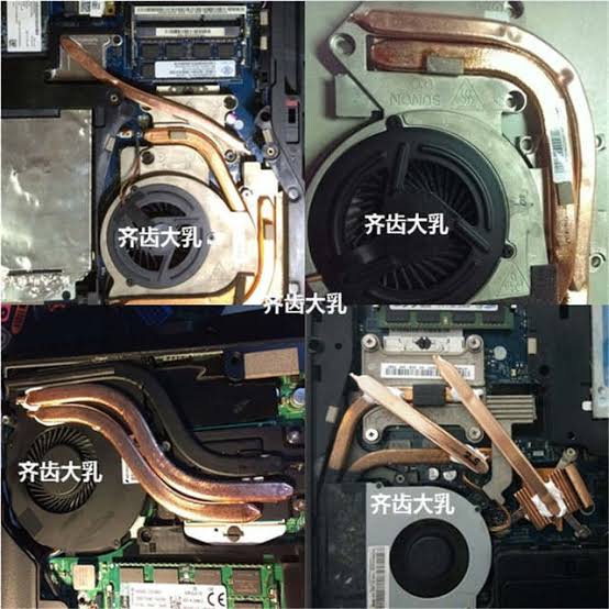

1-3 dolara satılan heat pipelar, sabit dursunlar diye termal macun ve kare bakır heatsinkler ile bir nebze de olsun sogutabilirsiniz. Ayrica eğer cihazı masaya bağlı kullanıyorsanız kasasını açıp desktop'a dönüştürmenizi tavsiye ederim.
Eki Görüntüle 490584
Haftada 2 gün derse götürüyorum peltier koyup bi yerinden güç çıkışı alarak soğutmayı deneyeceğim, çok sanmıyorum ama kasayı yakmaz ise (-30°C ~ 70°C, çalışma sıcaklığı) borulardan daha etkili olabilir
