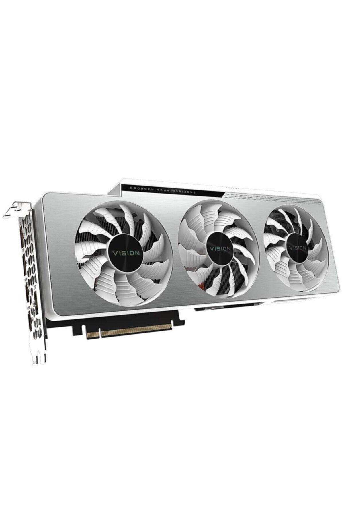

3080 12 GB ile 3080Ti farkı da var.
Sonuç olarak, 5800X3D, ekran kartından bütçe çalıyorsa iyi bir tercih değil. @Hypno
Hem Ray Tracing hem de Rendering performansı yüksek bir sistem.
Görsellik istiyorsanız alternatif ARGB/RGB parçalar da önerebilirim.
Toplamda 54000TL civarı oluyor.

FSR, RTX kartlarda da mevcut.
Şahsen ben bu kadar para verip Ray Tracing'in tadına bakamasam üzülürdüm.

Rog strix modelleri overrated. Diğer modellere göre soğutma veya performans olarak neredeyse hiç farkları yok ama arada binlerce lira fark oluyor. Öyle ki o fiyata 3080 ti veya 3080 12 gb alabilirsiniz. Ha çok param var, harcamayı seviyorum diyorsanız alın yıllarca sıkıntısız götürürler.
