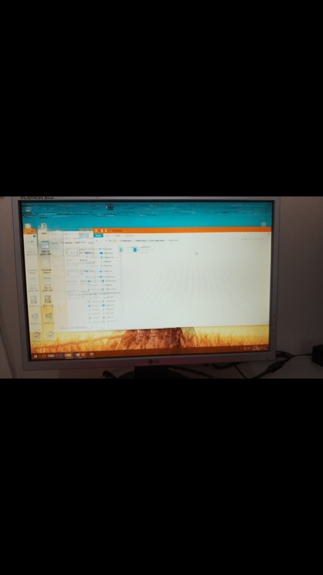

Prime 95 ile test edip speccy ve msi control center ile sıcaklıklara baktım. Ayrıca başıma ilk defa fotoğraftaki gibi bir şey geldi pc dondu ve pcyi resetleyince düzeldi.
