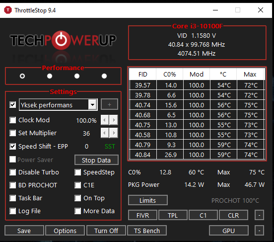

ThrottleStop ve quick CPU'dan yararlanıyorum. Ama quick CPU'yu sandığınız amaçlarla kullanmıyorum. Windows Power plan değişiklikleri için kullandım.
Core Parking'i 0 yaptım. Core Parking'in ayarlamalarını da oradan yaptım. Ancak çok komplex şeyler olduğu için onlardan bahsetmeyi uygun görmedim. Bu biraz da sizin nasıl yapmak istediğinize bağlı. Kendiniz Power plan'inizi kişiselleştirebilirsiniz. İşlemci kısmı dışında ek bir ayarlama yapmadım Power plan ayarlarında.
ThrottleStop ayarlarım:
Eki Görüntüle 1283917
Bd prochot, C1e, SpeedStep kutularındaki tikleri kaldırdım. Bu hem alacağım frekansı iyileştirmek; hem de voltajımdan daha iyi faydalanmak için yaptığım bir işlem oldu. Bd prochot ise sistemimde Throttle'a sebep olmuyordu ama yine de kapattım.
Fıvr sekmesinde ise:
Eki Görüntüle 1283919
Non Turbo Ratio'yu 1 ayarlayıp lock'ladım. Bu ayar Turbo'dan alınan verimi arttırıyor. Bende de epey yararlı oldu bench testlerinde. Bazı sistemlerde utilization Throttle'a sebep olduğunu gördüm ama. Nadir bir durumdur. Utilization throttle yaşarsanız bu ayarlamalardan sonra sebebi bu olabilir.
Trl'leri ise 38 olarak maksimuma çektim. Pek bir yararı yok aslında çünkü sonuçta 38 çarpanında tüm çekirdeklerde çalışamıyor. Dolayısıyla sadece çekirdekleri limitten kurtarmaya yaradı. Başka bir getirisi olmadı.
CPU Cache/CPU Core/İntel GPU/iGPU Unslice/System agent birimlerinde sırasıyla -130/-140/-140/-140/-35 offset voltage değerlerini uyguladım ama sizin uygulayabileceğiniz cihazda değişecektir. Ben böyle yaptım diye sakın aynı ayarlamayın. Bana danışırsanız daha iyi olur.
Tüm birimlerin IccMax değerini maksimuma çıkarttım. Olası bir akımsal limit olursa diye bu ayarı yaptım. Çünkü olası limit devreye girerse sistemi yavaşlatırdı.
Disable and lock Turbo Power limits kutusunu tikledim çünkü sistemimde dptf gibi 2. güç limitlerini düzenleyen bir çerçeve vardı. Bundan kurtulmalıydım. Power throttle yaşamak istemedim.
Diğer ayarlar stok ayarlar.
Tpl sekmesinde ise:
Eki Görüntüle 1283930
İşlemcimin TDP'si 45W ancak ben Power Limit'lerde TDP'nin üstüne çıktım. 60W limit koydum ve throttle olmasın diye clamp tikini de kaldırdım.
1.güç limitlerini kilitledim çünkü sistemimde bir şeyden şüphelendiğim için değiştirmesini engellemek için kilitledim.
Speed Shift kutusunu tikledim çünkü bu yabancı forumlarda falan da öneriliyor. Öyle tikledim ve aslında biraz yararını gördüğümü de düşünüyorum. İşlemci agresifliği ile çarpan ilişkisi kuran bir özelliktir.
Power limit 4'ten kurtulmak için sağdaki kutuya 0 değerini girdim. Çünkü işlemci içindeki en geniş limitin bana sorun çıkartmasını istemedim. Bu arada onu da lock'ladım her ihtimale karşı. TDP Level'ı da canımın isteğiyle devreye sokup lock'ladım doğrusu. Bir getirisi yok.
Diğerleri zaten stok ayarlar ama eğer ki sizde böyle değilse benimki gibi ayarlayın.
Options sekmesinde Power saver C0%'yi 0 ayarladım.

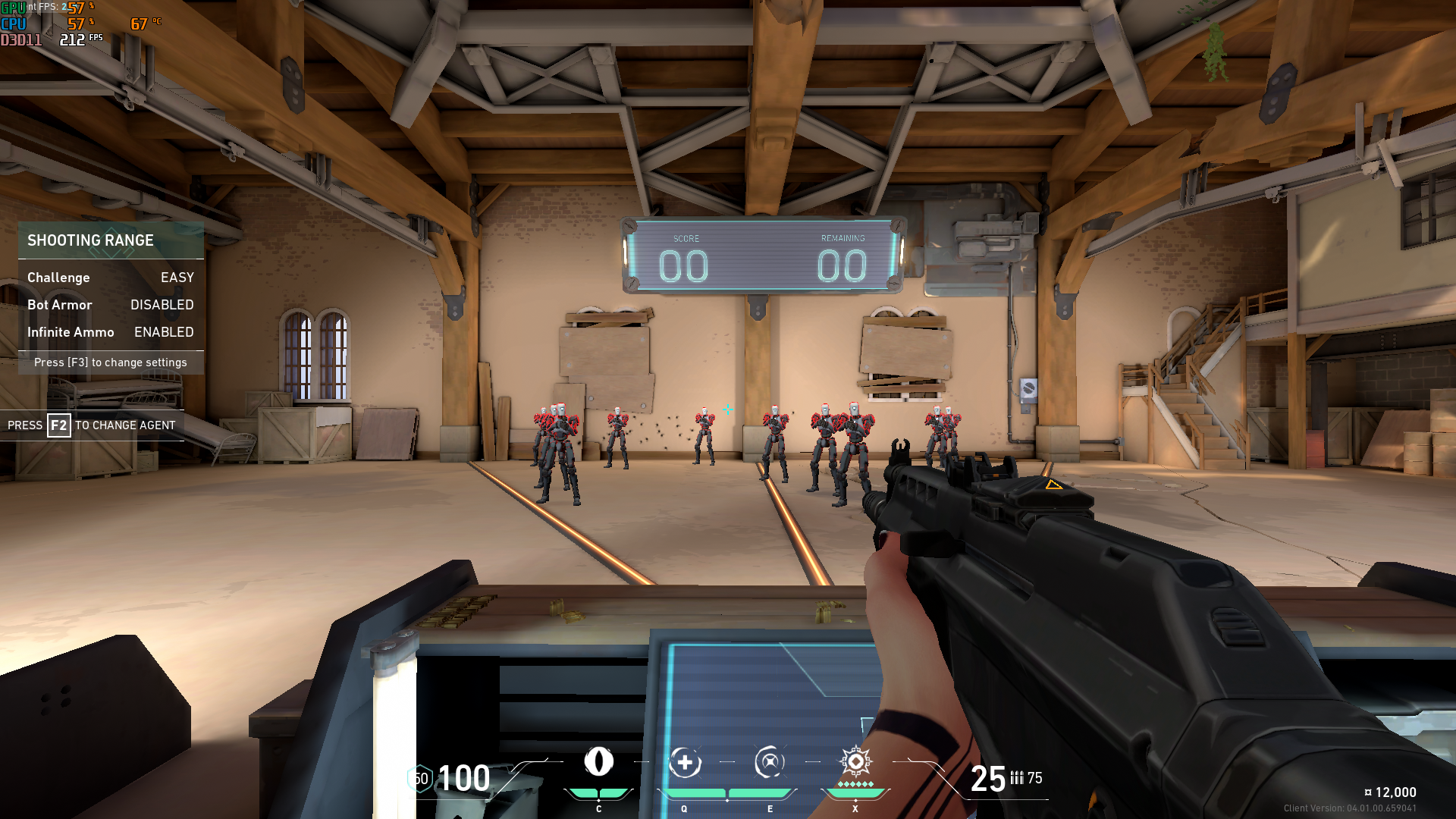

Sistemin bu ayarlamalar ile verdiği FPS: (1080p çözünürlük ile elbette.)
Valorant 150-240 FPS (yüksek ayarlar.)
LoL'de benzer şekilde. (en yüksek ayarlar)
Rainbow 6 Siege: 100 FPS (Ultra grafikler)
FH5 yüksek grafikler 60 FPS (ek birkaç ayarlama yapmam gerekti yoksa 50'ye düşüyordu.) Minik bir özel profil yaptım ama geneliyle yüksek ayarlarda.)
Ben en çok bu oyunları oynuyorum. O yüzden diğer oyunlar hakkında maalesef kıyaslama yapamıyorum.

@erengore Hocam gaza gelip sizin yaptığınız bütün ayarları yaptım, FIVR vesaire dahil. Aşağıya sonuçları atıyorum, değerlerdirirseniz sevinirim.
Bu arada, mining yapıyorum. Mining yaptığım halde sonuçlar böyle.
