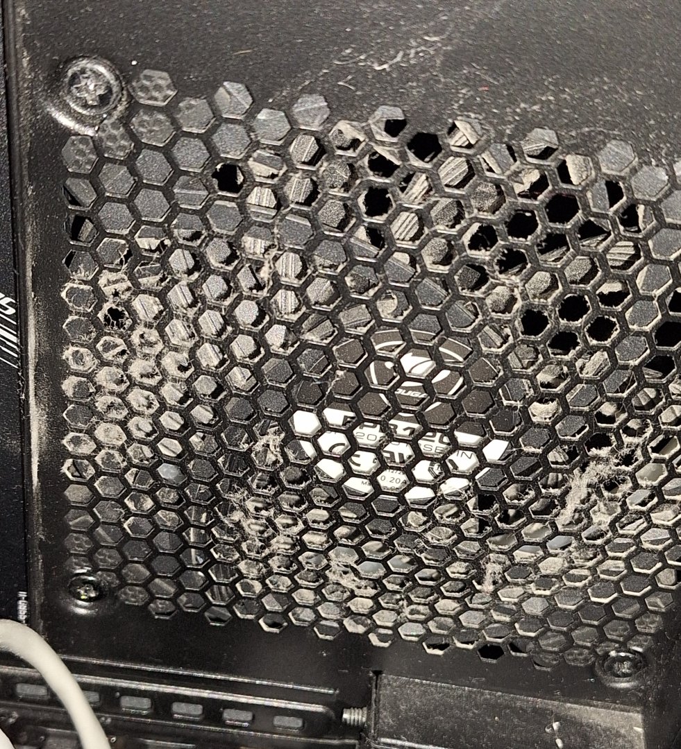

    135,1 KB · Görüntüleme: 28

Hocam şöyle diyeyim: babam bu kasa çok geniş diye tercih etmişti. Zaten odam çok toz topluyor, kasanın arkası genellikle toz oluyor.

Hocam fotoğrafta çok gözükmeyebilir ama toz, pamukçuk doluyor hep.
