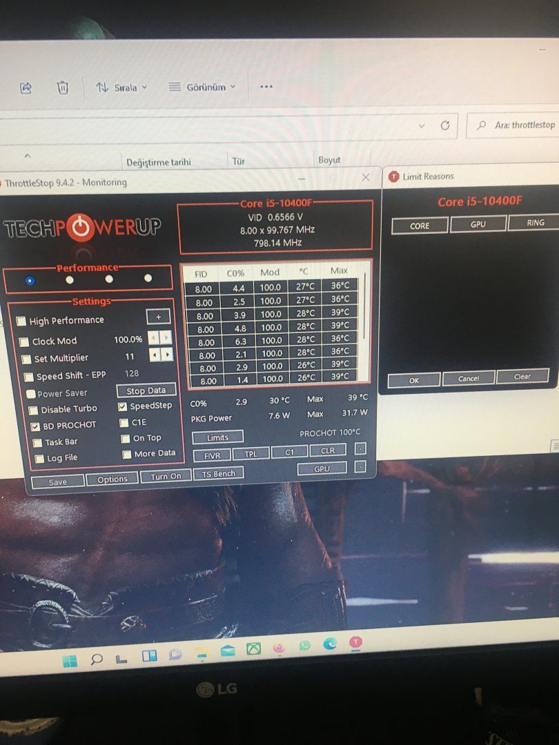

Aracı yükleyin ardından klasöre çıkartıp limits sekmesini açın. Clear'a basın. Sonrasında programı arkada açık bırakıp oyununuza girin. Drop'lar muhtemelen ilk 10 dakikada etkisini gösterir. İlk 10 dakika kadar oynayın sonra ardından çıkın oyundan ve bize Limits sekmenizin ekran görüntüsünü atın.
Yoksa GPU ihtimaline geçeceğiz.

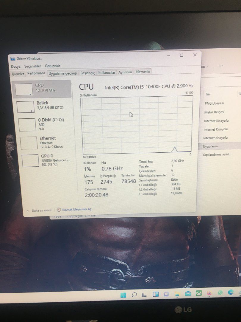

Hocam dedinizi yaptım on dakka oynadım yıne droplar oldu cleara basıp oyuna girdim sonuclarını yukledım buraya neden boyle yapıyor anlamadım görev yonetıcısınıde cektım ayrı yetten
    121,8 KB · Görüntüleme: 146
    98,7 KB · Görüntüleme: 126

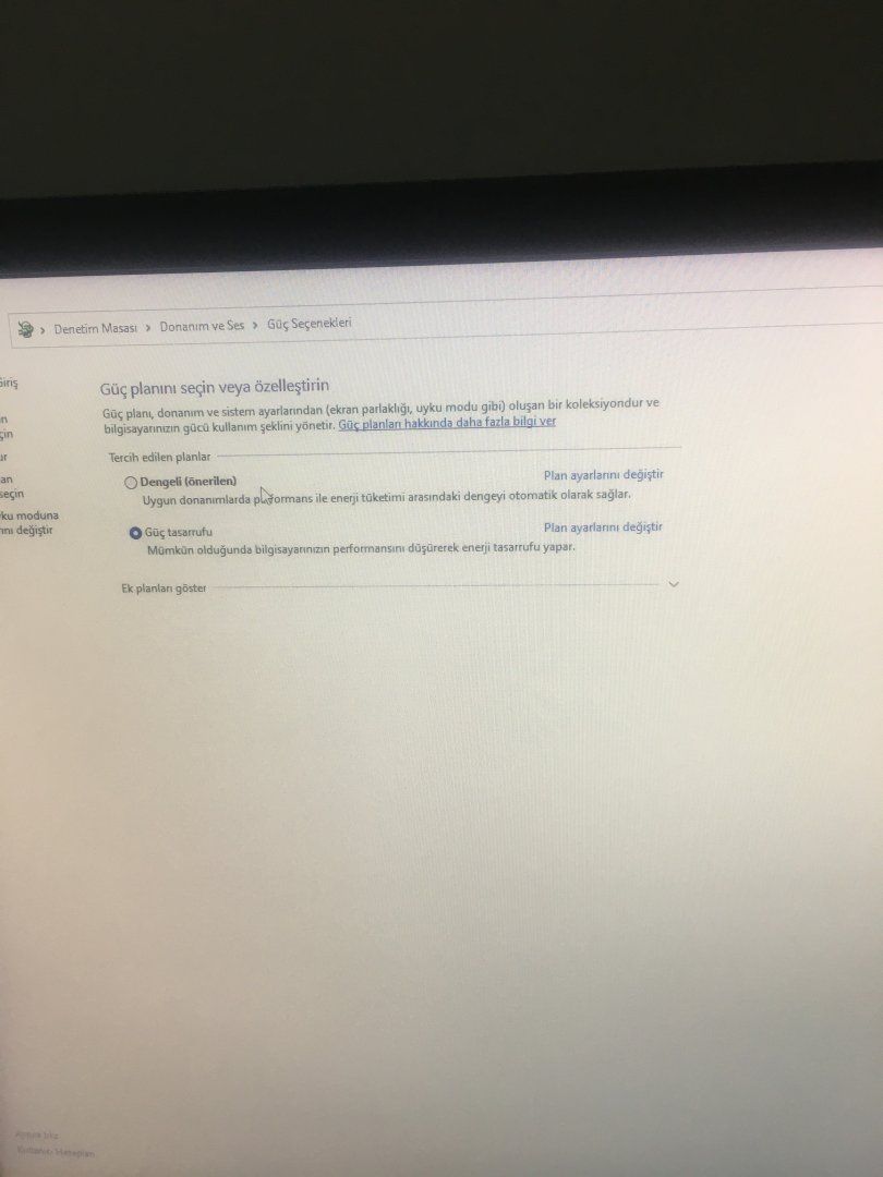

Hocam işlemciyi Dengeli performansta tutarsan zaten olur. Yeni bir ayar yapacağız. Sonrasında GPU Throttle ile ilgileneceğiz.
Windows Güç ayarlarına gidip oradan Yüksek Performans profilli bir güç planı oluşturun ve onu kullanın.
Ardından FIVR sekmesine girin. Non-Turbo Ratio'yu 1 ayarlayın ve Lock'layın. Apply'a basın. İşte şimdi iyiye gidiyor olmalı.
ThrottleStop ana ekranından SpeedStep tikini kaldırın.
Tekrar bakar mısınız?

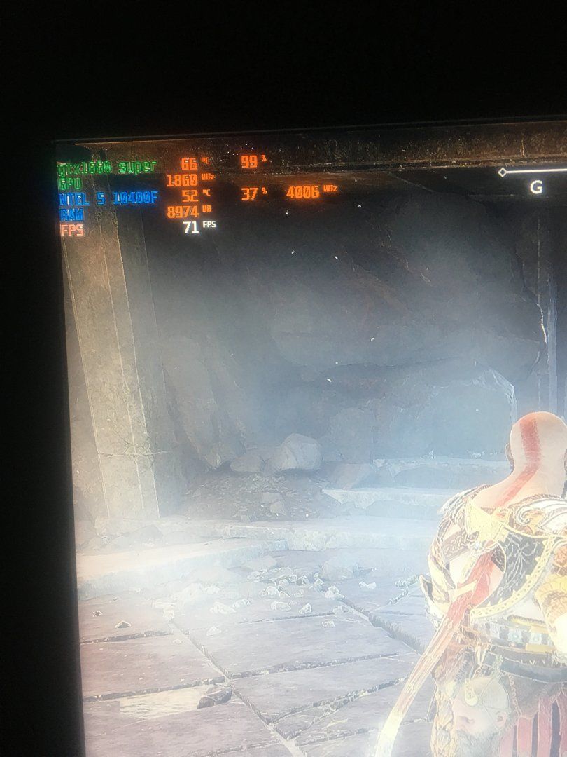

Bu dimi hocam ben bilgisayardan pek anlamıyorum dedıgım gıbı ılk pcim
Dedıklerınızı aynen yaptım suan hocam
    57 KB · Görüntüleme: 114
    103,4 KB · Görüntüleme: 113
Tamam hocam hemen bakıyorum işlemci ısınıp yanmaz dimi bu ayarlarda hocam acıyorum simdi pcyi
İşlemci frekanslarında düzelme var, bu iyiye işaret @erengore aktarmak istediği başka yönergeler varsa irtibatta kalın 👍🏻
